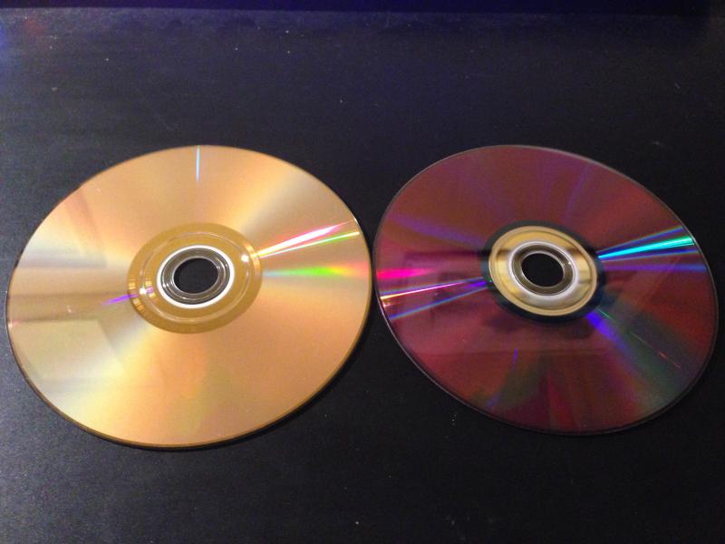

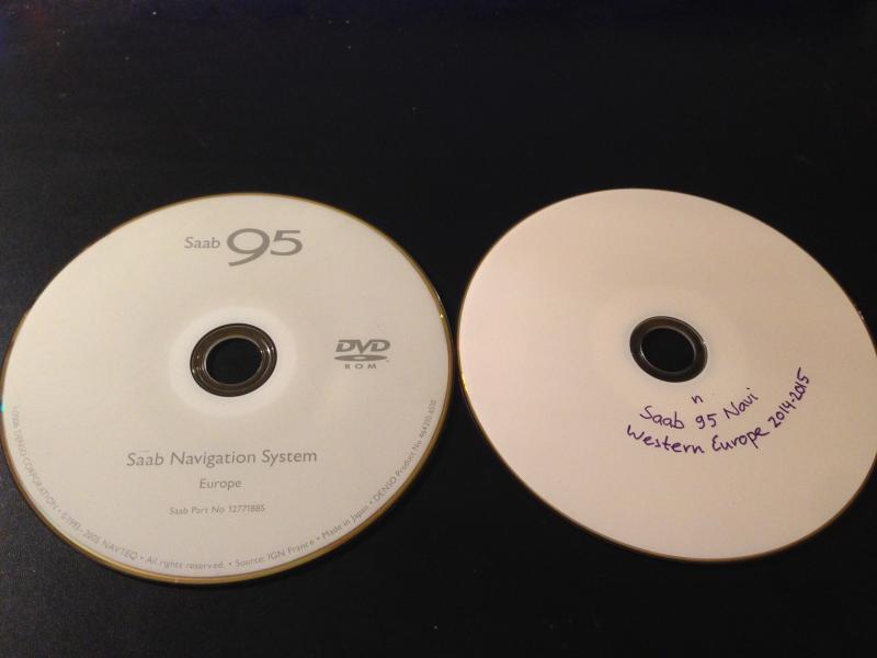

Le Hollandais m'a envoyé, aujourd'hui, un nouveau DVD. Je viens de le trouver dans ma boite aux lettres en rentrant du taf.
Bien sûr, je l'essaye aussitôt et pareil !
Il a tourné 30 secondes dans mon lecteur, et déjà on voit plusieurs traces concentriques sur la face. La lentille a essayé de lire quelque chose en se rapprochant jusqu'à toucher la face.
Je mets des photos des 2 DVD car un "Monsieur je sais tout" du taf, m'a dit que c'était un problème de couleur du DVD. La lentille ne doit pouvoir lire qu'au travers d'un certain spectre qui fait office de filtre. Donc, ceci serait la cause de nos soucis.
On peut aussi remarquer que la partie centrale n'est pas du tout pareille. Serait-ce là, le problème ?
larrypoloo
Messages : 328
Contact :
Re: Mise à jour GPS
Message par larrypoloo » lun. nov. 23, 2015 9:31 pm
Ah, ça me rappelle le début des cds gravés où effectivement, selon le type de substrat (et donc la couleur) du cd gravé, cela passait plus ou moins bien sur les lecteurs.
A l'époque, les bonnes pratiques étaient de graver à la plus basse vitesse possible, en une fois (disc at once) et si possible sur des Traxdata Gold (bon c'était à l'époque hein!) :)
Et maintenant, il faut aussi considérer les DVR-R et +R...bref, pour moi y'a 10 000 raisons côté logiciel pour que cela ne fonctionne pas avant d'incriminer la lentille ou le lecteur.
=> Donc je préconise un retour chez le Hollandais avant de vraiment abîmer la lentille en la faisant forcer!
