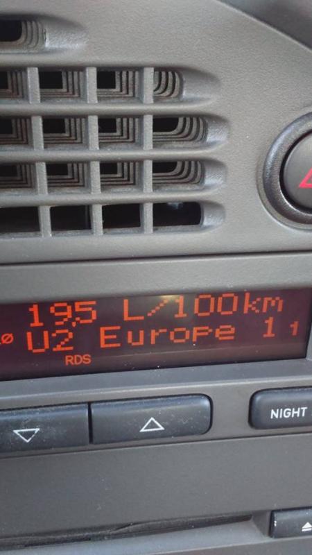

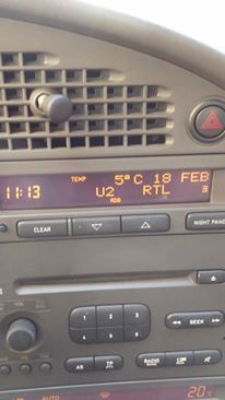

Petite remontée de sujet. J'ai attaqué la réparation de mon sid, avec la nappe fournie par le club. L'ancienne était à 1/2 décollée, j'ai donc achevé le travail en l'enlevant. Un peu de dissolvant doux pour enlever les traces de colle, côté ecran et côté carte.
Au moment de poser la nouvelle nappe, surprise, elle ne colle pas...J'etais persuadé qu'elle serait autocollante, et bin non, loupé...la question est donc: comment la faire tenir?
J'ai suivi ce tuto https://m.youtube.com/watch?v=8nmOxskkg_w , il semble la faire tenir au scotch double face.
Vous confirmez? Mais dans ce cas je ne vois pas trop comment ça peut marcher, le scotch doit faire isolant entre la nappe et les contacts :???: :???:
J'ai l'air con du coup, je pensais avoir terminé ça ce soir, demain je roulerais sans SID... :pfff:
Stef
stephane59
Messages : 14
Inscription : mer. déc. 30, 2015 1:00 am
Contact :
Re: SID mon sid est un fainéant ! tuto réparation
Message par stephane59 » mar. févr. 23, 2016 5:02 pm
Je m'auto réponds :)
Pas de double face évidemment, mais du scotch normal à placer judicieusement. Aucun souci côté carte, mais côté ecran c'est une chierie absolue à faire. Avant de tout fracasser contre le mur, et en désespoir de cause, j'ai fini par renoncer et commander le kit chez Pixelfix: http://www.pixelfix.net/eng/saab.html
Le kit est arrivé de Hongrie, une semaine environ après la commande.
J'ai pris le kit complet à 39€, le ruban est déjà collé côté écran, et il y a un système très astucieux de petits clips métalliques qui maintiennent parfaitement le ruban en place. C'est pas près de bouger :D
Côté carte, facile, un peu de scotch pour maintenir le ruban, et le kit est livré avec 2 bandes en mousse de la bonne taille. Il y a même un tournevis Torx dans le kit, mais trop petit et on a pas assez de force en l'utilisant, il vaut mieux en prendre un + gros.
Au remontage, bonne surprise, mon SID était presque réparé, il y avait encore 2 lignes défectueuses. J'étais près à m'en contenter -il était presque minuit et j'en avais marre-, mais je me suis dit que c'était trop con, j'ai donc redémonté le SID pour trouver le souci: mon bout de scotch était trop grand, et il s'en pincé au remontage, pour fausser le contact ruban-carte. Pas grand chose évidemment, mais suffisamment pour foirer des lignes.
Changement du scotch, et après un dernier remontage... :bounce:
Ca marche parfaitement!
Inconvénient, je vois aussi ma conso :sweat:
Bon, c'était juste pour déconner, c'était au démarrage à froid. J'arrive à faire - de 8L en roulant très soft.
Bref, pour le kit complet de chez Pixelfix, c'était mes 39€ les mieux investis depuis longtemps.
