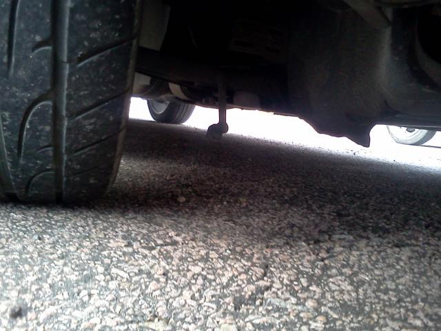

Je viens de me rendre compte , par hasard , qu'un truc pendouillait sous ma saab 9-5 aero
Ca vient peut être d'arriver ou peut-être est-ce ancien .......
Si qqu'un peut m'aiguiller sur la fonction de cette biellette et surtout, si je peux rouler sans soucis jusqu'au garage
C'est à l'avant droit , même endroit que le roulement avant qui a été changé il y a - de 300 km ..... Bizarre .....

on voit pas bien et je connais pas les 9.5 mais ça a l'aire d'étre la biellette de barre stab et si c'est ça tu risques rien juste la voiture qui prend plus de roulis

C'est le biellette pour le capteur de hauteur pour le xénon. Aucun risque à rouler comme ça pour toi, tu risques juste d'éblouir ou d'avoir les phares trop bas.
Elle se clipse normalement sur le capteur qui est juste au dessus derrière la plaque métallique.
En changeant le roulement, le triangle a été abaissé pour sortir le cardan et ça a du déboiter à ce moment là.

Avez-vous déja vu cette pièce casser ou est-ce dû (à votre avis) à une mauvaise manip lors du changement de roulement ??
Parceque là , la pièce est cassée , pas déboitée (malheuresement ....)

Même si la coincidence est évidente , celà peut "arriver " de fragiliser une pièce à coté de celle qu'on change et le mécanno peut très bien te l'avoir rendu avec la biellette encore en place ;)
Après à voir avec ton garage

Les bielettes dont tu parle sont fixée a la jambe de force a peu pres a mis hauteur.Donc,environ 30cm plus haut.10cm au dessus du roulement.En tout cas pas sur le triangle...

Je n'ai jamais vu la biellette du capteur de hauteur de suspension casser. mais ça me paraît logique que suite à un changement de roulement elle puisse être déboitée. Car il faut sortir le moyeu et donc descendre le triangle avec le risque de déboîter cette biellette.

Impossible pour mon garage de trouver cette pièce ..... Si qqu'un d'entre vous en a une (même d'occas'), je suis preneur !!!

hélas il me semble que sa ne se détail pas !! ( a confirmer)
voila l'ensemble en neuf http://www.eeuroparts.com/Main/PartDeta ... d=12783353

Message par tonyvan » jeu. févr. 23, 2012 9:19 pm
pas essai Antoine Ducos (espace collection) 02 51 13 18 56
Bingo !!! :bounce:
Trouvé chez Antoine !!!
Merci pour le coup de main ;)

Biellette remplacée !!
Mon garage ne m'a rien fait payer
