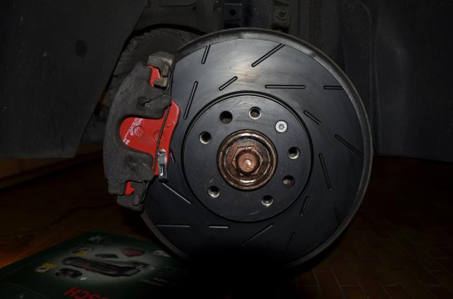

Retour d'expérience sur les disques avant pour une 9-5 break 2.3t Biopo de 2008 :
Il faut mettre des 308mm et non des 288.
Pourtant la référence pour mon modèle est bien 288 chez RBM, Oscaro et EBC. J'ai eu la même surprise que Drakken en voulant les monter (mon garagiste préféré). L'explication tient sans doute à la version break du modèle. Chez Saab, il y a une info qui indique "versions lourdes".
En vérifiant les disques arrières, on est bien en 288mm.
Tu as une BVA sur la tienne? Cela alourdi la voiture et l'on perd du frein moteur...Ou alors est-ce de passer la barre des 200ch en version Biopower? Ce qui est pénible et m'a induit en erreur c'est d'avoir laissé des disques pleins à l'arrière... :fou:
Sinon en soit ce n'est pas idiot, c'est surtout à l'avant que ça doit freiner... dire que j'ai hésité à commander les porte-étriers pour passer en 308mm... :D
Pour info, les plaquettes Red EBC marchent très bien, et sont plus silencieuses que celles d'origine (pas vu de différence pour la poussière...). Mais attention, elles attaquent les disques d'origine que j'ai usé bien au delà de la tolérance alors que les plaquettes sont à 50% d'usure... Chez EBC ils m'ont dit que ça devrait s'équilibrer avec de "bon" disques de chez eux...
Sinon, en photo des 288 montés en place de 308... manque pas grand chose :whistle:
sont en vente 100€ la paire... neufs!Image
