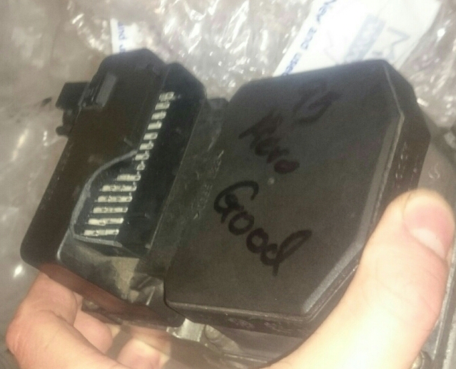

Pièce d'occasion acheté chez RBM
Contact du service client... Toujours en attente
Ils n'ont même pas pris la peine de protéger les orifices hydrauliques
