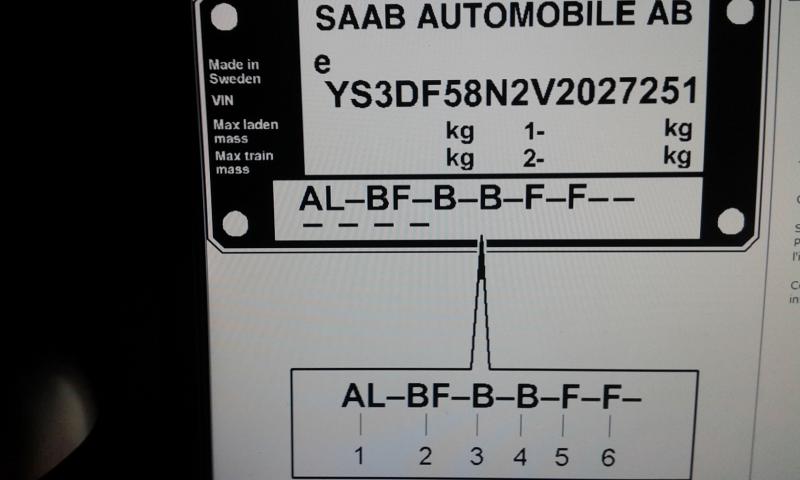

Voir le code sur la plaque constructeur de la voiture
1............. ressort AV
2..............ressort AR
code amortisseur AV sport = CX
code amortisseur AR sport = FC FD FG FH

Plaque constructeur (j'ai volontairement caché mon numéro de série…)
[/URL]

Donc si j'ai bien suivi ça:
[/URL]
J'ai ça (voir les cases cochées)
[/URL]
Du coup j'ai les barres stabilisatrices "sport".
Mais les amortisseurs et les ressorts sont normaux?
Concernant la commande…
Dans ma commande je prend les repères.
1, 2, 3, 4, 6, 7, 8, 9, 10.
Je pense qu'on peut récupérer le 5?
Ensuite, je comprend les codes jusqu'à 31 (amortisseurs arrière lilas)
[/URL]
Mais c'est quoi AF-BC-CE-DC... Et surtout on fait comment pour les chercher dans l'EPC?
Merci!
