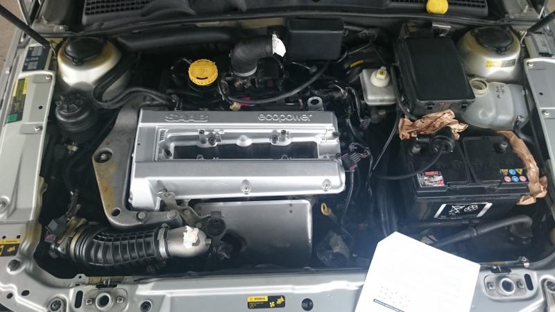

Peut etre pour les laves phares??????
Et une petite remarque ton liquide de refroidissement dans ton bocal est pas un peu trop haut!!!!!!!

a mon avis c est la durite qui se branche sur les batteries d origien pour evacuer les gaz explosif qui se dégage lors de la charge ..Les batteries du comerce ont rarement cette evacuation...

Nulle part, enfin juste vers l'extérieur. Et le petit embout qu'on voit contient une sorte de filtre en mousse. Je pense que Cécé est sur la bonne piste.
Je confirme.
Elle est censée déboucher dans le bas moteur, au niveau du carter de protection.

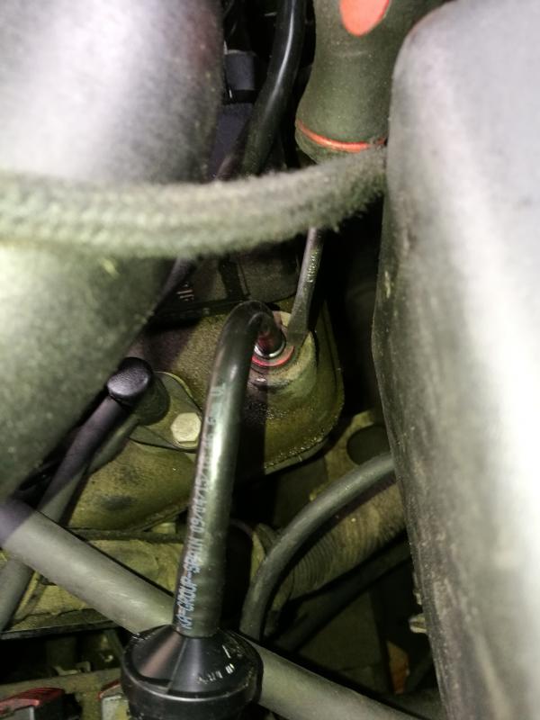

Hier j'ai cassé le tuyau relié à la pompe à vide..
du coup j'ai commandé cela:
https://m.eeuroparts.com/Parts/9779/Bra ... s-5331095/
Seulement j'ai un petit doute concernant l'autre partie qui fixe le tuyau à la pompe la partie rouge est-ce bien cela?
https://m.eeuroparts.com/Parts/28401/Bu ... -55557389/
Il faut donc démonter la pompe pour installer?

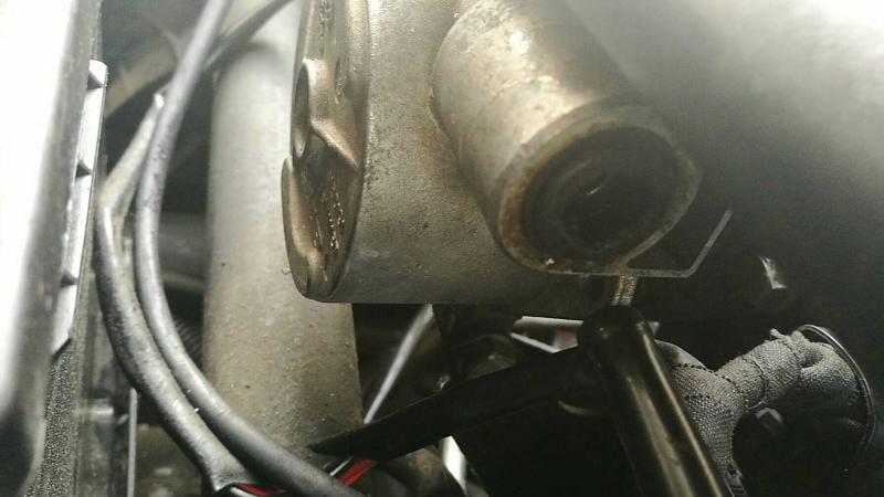

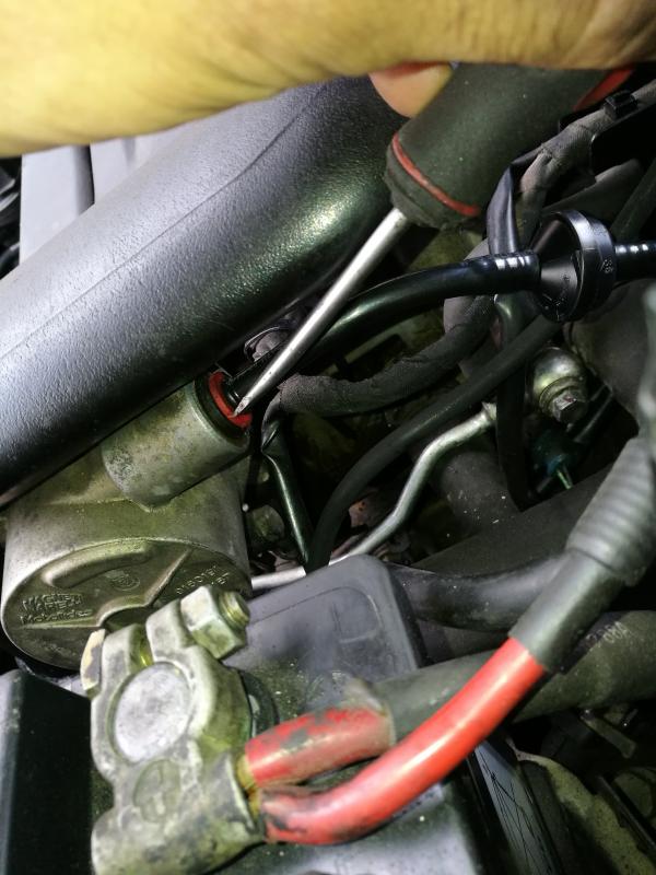

Alors j'ai reçu la fameuse durite .. assez simple à changer a chaque fois je me dis que cela va être une galère mais pas ce coup là..
Pour ce qui est de la partie rouge suffit de mettre un tournevis ou autre et c'est parti
Et pour la dernière partie de la durite qui n'est pas trop facile d'accès quand on as des grandes paluches comme moi bah on fait la.grimace et on utilise un tournevis. Pas la peine d'essayer avec le joint sur la durite. Enfin moi j'ai pas réussi
Pour résumer ma petite mésaventure. Il Est préférable de faire attention a ne pas casser cette durite ,d'ailleurs je me demande pourquoi utiliser une matière aussi fragile a cet endroit.. surtout qu'il n'est pas possible de commander la partie rouge seulement.. J'ai pas trouvé en tout cas ou alors faire un kit complet..

retiré la pompe a vide prend 30 secondes et tu ne risques rien hormis un tout petit peu de l huile. en fait ta pompe tourne grace à l arbre a cames et elle "aspire l air dans ton circuit de freinage", quand cette pompe est "morte" ta pédale de frein devient toute dure: plus d'assistance au freinage. donc tu peux freiner mais avec les deux pieds!lol

Oui uniquement BVA, sur les premiers modèle (dès 1998 2.0 BVA 4) la pompe se trouvait devant la batterie et était connecté électriquement ;)
C'est le gros tuyau noir coudé qui est juste devant la batterie sur la photo
