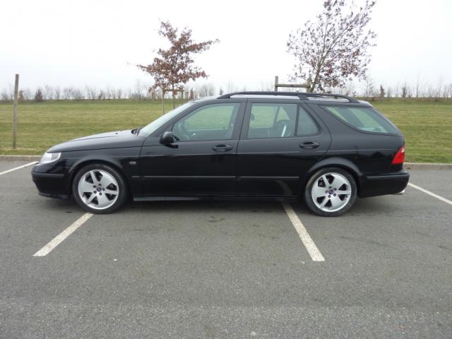

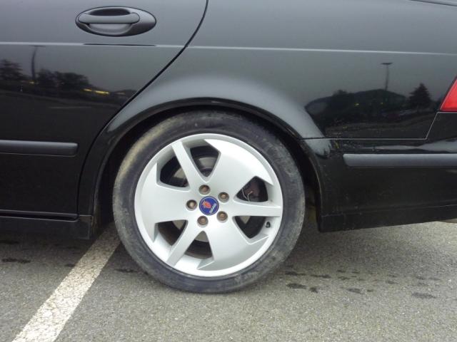

Je déterre un vieux fil car je vien d'acquérir une estate aero estate et je sens que la suspension n'est pas au mieux!
J'ai regardé le dernier contôle technique et aucune mention de l'efficacité des suspensions mais juste la symétrie 0/1% !
voici les photos de la bête et elle a vraiment l'air d're tassée sur l'arrière:
Vos avis?
