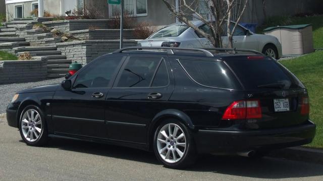

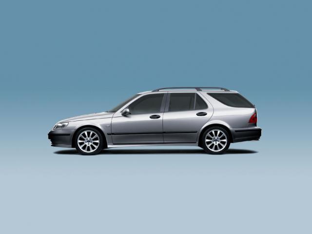

Un conseil pour voir si ma saab est toutte tassée?
Ça c'est une 9-5 neuve (À remarquer l'espace qui est égal en avant et en arrière entre le dessus du pneu et le dessous de l'aile).
Et ça c'est quand tu as 250000km en version aéro et que les amortisseurs et ressorts sont probablement d'origine (les roues arrières sont complètement rentrées dans le passage de roue alors qu'il doit y avoir plus de 50mm d'espace à l'avant).
