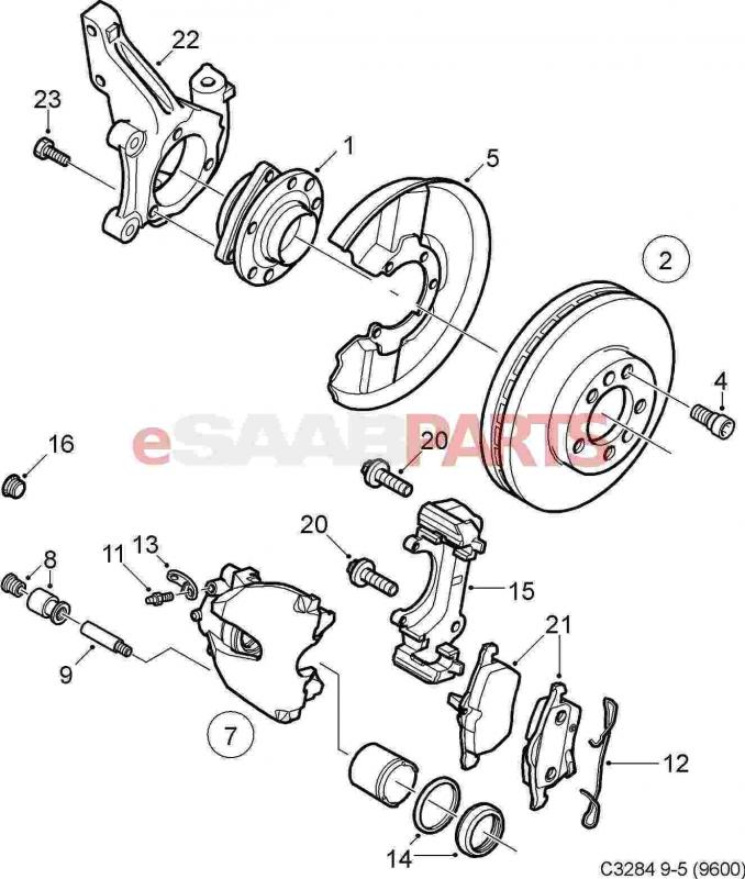

Bonsoir à tous,
Ma Saab adorée me fait une nouvelle surprise pour fêter ses 245 000km.
Un roulement mort.
L'avant droit pour être précis.
Les symptômes:
- Ronronnement continu augmentant avec la vitesse
- Moins de bruit en appui
- Plus de bruit en décharge
- Aucune différence au braquage (donc c'est pas les cardans, ça m'aurait bien fait chier car ce sont des pièces d'origine avec 35 000km)
Bref, comme c'est aussi celui qui morfle le plus dans notre beau pays de ronds points je suis à peine étonné, car en plus il est d'origine.
J'ai commencé à me rencarder, pour ma 9-5 Estate 2.3T Biopower BVA de 2007 c'est un moyeu roulement. Comme toutes les 9-5 à partir de 2002.
Référence 5392493 (si vous y voyez une connerie n'hésitez pas à corriger)
Pour la pièce j'ai trouvé de tout, de la merde sur à 55€ et du connu à plus de 200€. Je m'orienterai vers la seconde solutions, car en roulements on trouve du bon et de l'immonde merde.
Le plus gros problème pour ma part c'est comment attaquer. Techniquement je ne pense pas être bloqué, mais je vais devoir le faire dans un temps assez restreint (du genre 4h) et sans pont.
Avez-vous un retour d'expérience sur le sujet et surtout une vague idée des couples de serrage
Merci à tous.
fv2a
Messages : 208
Inscription : mar. févr. 16, 2016 1:00 am
Contact :
Re: Roulement bruyant
Message par fv2a » lun. avr. 03, 2017 12:10 am
Je fais comme d'hab'. Ça peut servir à d'autres donc je construit mon topic comme je voudrais le trouver.
Source: https://www.esaabparts.com/saab/parts/5392493
Il s'agit de la pièce 1.
Ça a pas l'air trop méchant à changer.
Je risque de devoir sortir le porte moyeu complet afin d'éviter la transmission lors du démontage. Il faut que je vois si les deux vis inférieures sont accessibles.
Si mon dos me le permet je démonte la roue et je fais des photos demain soir (oui parce que j'ai aussi une sciatique pour faciliter les choses)
On trouve ledit moyeu a un prix pas trop dégueulasse chez rbmperformance: http://www.rbmperformance.com/lng_FR_sr ... -2009.html
Sinon en Allemagne on peut encore gratter 20-25€ en achetant du Bendix pour environ 95€ livré.
Demain j'appelle mon fournisseur de pièces pour avoir un délai et un prix.
