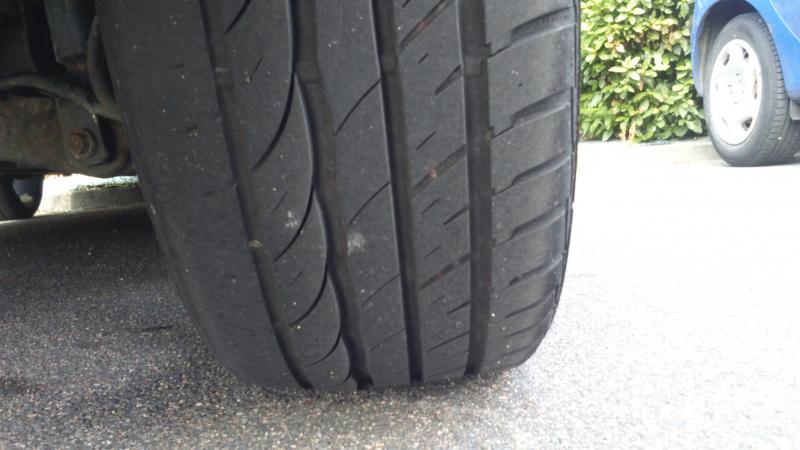

Salut les gars ! Hier je regarde l'état de mes pneu et surprise voila se que je découvre sur mes pneu arrière
Le flan gauche du pneu est bouffé comme c'est pas permis mais le reste est encore bien.

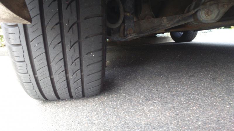

une photo de l'autre cotez :
il est normal.
A votre avis c'est du a quoi sa ?

Soucis connu sur les 9-5 fait une recherche en section 9-5 , il existe des cales à monter pour palier à l'affaissement du train arrière ;)
Tes amortos ont quel age/kilométrage ?

Salut j'ai pas préciser qu'il sagissait pas d'une saab (pas bien !) c'est une civic berline de 99 ^^
Sinon mes suspension a l'ar sont neuve (10000km)

Ne connaissant pas les spécificités de ce modèle, je dirais : fais une géométrie.

Roulement mort de chez mort ? :lol:
Non la sais pas :jap:
PS amortisseurs ok car 10 000 kms .... ca ne veut rien dire du tout ...
Les B4 montes ( je precise dans les regles : couples de serrage , roues en l'air etc ) sur le zaf a l'arriere etaient morts en 6000 kms ...
Les silents blocs HS en choux fleurs et encore je me demandais d'ou venait les bruits sur les routes Basques ...
Bon j'arretes la le "HS Saab " mais controle bien quand meme les amortos :)

La géo c'est le 1er truc au quel j'ai penser, les roulements ouai possible mais j'en avais déjà eu des pourri sur une autre caisse et sa avais pas bouffer le pneu comme sa ! puis pas de bruit suspect quand je roule sa tremble pas rien...
Sinon les suspensions je supposais (mal?) que vu leur age ils était bon :p
Du coup j'vai regarder de plus près.
Aussi hier j'ai remarqué que le tuyau du silencieux cognait légèrement sur la barre stabilisatrice a l'ar sa pourrais jouer dans l'histoire? ya aussi les caoutchoucs de la dite barre qui sont bouffer .
Bref pour la ptite histoire un copain me devait une caisse et ma filer celle la tu parle d'un cadeau, enfin si j'aimerais avoir votre avis c'est pour pas (trop) me faire carotte par le garagiste lol .
