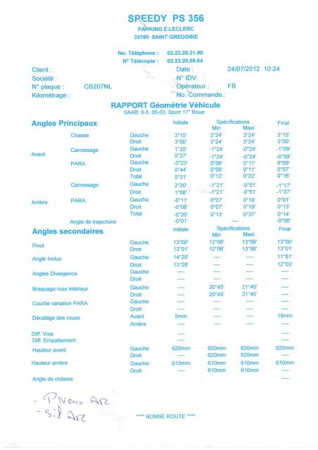

Pouvez vous m'aider à comprendre ce rapport de géométrie.
J'avoue mon ignorance complète du sujet . . .
Les pneus avants étaient usés à l'intérieur et en facette et arrières pareils et en plus défomrés mais à 75000km et 7 ans on dira que c'est largement normal.
Merci d'avance.

A l'avant: tu avais les genoux pliés et vers l'interieur , le pied gauche vers la droite et le pied droit encore plus vers la droite.
Tes genoux pliés on usés tes pneus a l'interieur,mais le paralelisme a fait que ton volant etait un peu vers la droite.
A l'arriere:
T'avais les genoux fort rentrés ,mais il a reussi a les redresser (j'en conclu que le train arriere est reglable) Comment at'il fait?
T'avais les pieds legerement ecartés,mais il les a remis legerement vers l'interieur,dans les tolerances. (j'en conclus que le train arriere est reglable) Comment at'il fait?

Fox.x => Merci pour le décryptage !

géométrie obligatoire de toutes façons après avoir changé les amortos ;)
train arrière non réglable ;)
si tes pneus arrières sont bouffés à l'intérieur, ton carrossage est excessif comme ça l'était sur la mienne, tu es mur pour acheter des " rear camber shim" pour redresser tout ça :d
Si j'en crois le rapport de géométrie, le gars aurait réussit à régler le train arrière car le carossage est désormais dans les côtes ! ! ! :heink:
Est ce que ces petits malins de chez "speed' i" magouilleraient pas le rapport pour le rendre plus favorable. En plus le responsable m'a clairement dit que le train arrière n'était pas réglable donc on ne pouvait pas faire de miracle!
Qu'en pensez vous ? :???:
