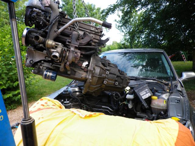

Très facile à sortir par le haut. Il faut incliner le groupe moteur+boite et ça passe. Le mieux est d'utiliser au bout du palan de levage ou de la mule, une sangle lisse (homologuées 500kg à 1T)qui permet de facilement faire glisser et donc incliner tout le bazar, et non des chaines dont les maillons bloquent la glisse.
J"ai sorti tout seul 2 ou 3 moteurs sur 900NG et 9.5, et sans forcer.
Sortir par le dessous est une solution de pro avec pont, la majorité des mécanos n'ont pas accès à cette solution, et ne pas vous décourager pour autant, même si vous n'avez que votre b--- et votre couteau. [:eric02]
