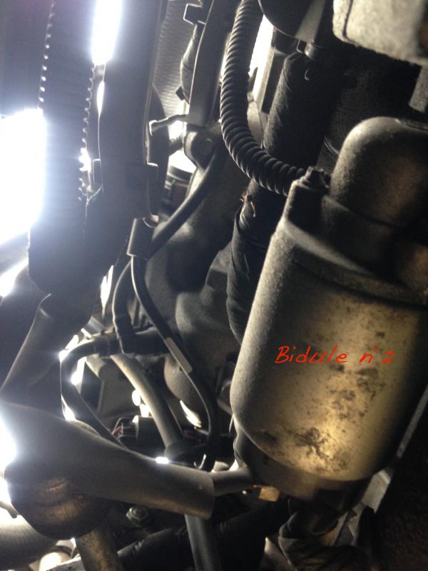

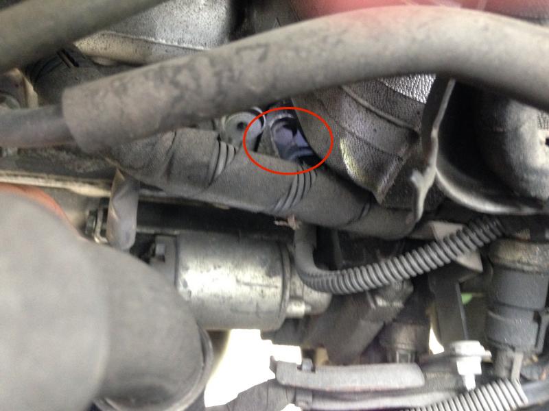

Bon, j'ai donc mis plus de 30mn pour... trouver l'emplacement du bidule, et encore j'en suis pas sûr ! :lol:
Pour ma part, impossible de le changer sans passer par le dessous de l'auto et démonter un autre bidule devant :(
Le soucis, c'est que je ne sais pas ce qu'est le bidule n°2, du coup, j'ai rien fait.
Localisation hypothétique du bidule à changer
Vu de dessous, bidule n°2 à déposer pour accéder au bidule à changer
Y'a-t-il un process précis ?

C'est bien cette pièce là, clef à pipe de 10mm et tu passes par dessus
c'est sur le dessus qu'il faut enlever 2 -3 bricoles ,en aucun cas le démarreur

Euh... y'a pas bcp de place par le dessus, et puis je ne sais pas ce que je peux démonter ou pas.

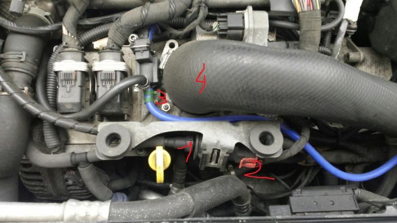

j'ai pris une photo..
Salut Droopy,
Après la durite, tu démontes le petit support alu (2 écrous 8 ou 10 mm ) , ce support qui maintient la soupape canyster est pris avec le boitier papillon , ce dernier reste en place bien sûr.
tu verras plus clair, c'est tout ce qu'il y a à virer, une clef de 10 à pipe (pas besoin de rallonge) ..enfin tu feras comme tu voudras :)
tu dois même pouvoir passer sans enlever cette plaque, mais bon
Saab 9-3 2.0t Gpl Maptun stage2.

Il ne semble donc pas y avoir grand chose à déposer...
Seulement :
Ce que tu appelles la durite, c'est la grosse durite sur le dessus ?
Le petit support alu, c'est celui où y'a les 2 trous pour le protège plastique ?
La soupape canyster... kezako ?
Oui, comme tu le vois je maîtrise grave la mécanique ! :sol: :lol:
Le top du top serait que tu me mettes une légende sur la photo.... :D

la soupape canyster sert pour recycler les vapeurs d'essence , je crois..tu déconnectes cette soupape en 2 (électriquement) et en 1 tu appuies sur la partie bleue pour désolidariser la soupape des durites.
La plaque alu , yen a pas 36, ton boitier papillon est serré par 4 vis, les 2 vis du bas maintiennent en même temps cette plaque, ( on voit un des 4 écrous sur la photo repéré 3)
la grosse durite N° 4 est celle qui fait la liaison entre l'intercooler et le boitier papillon, démontage de cette durite par collier sur le boitier papillon , positionne là ou coince là dans un coin pour ne pas qu'elle te gêne.
voilà , je ne peux pas faire plus
allez au boulot :)
