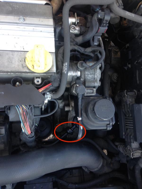

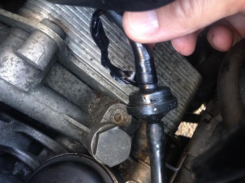

Ce matin j'ai donc été voir d'un peu plus près de quoi il retournait...
Voici donc l'emplacement exact de cette pièce dans ma baie moteur :

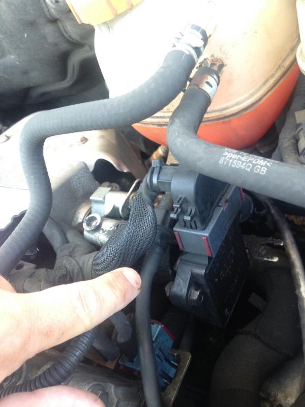

Sans le scotch :
Le départ de la durite :

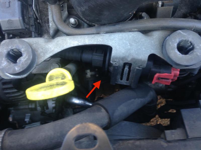

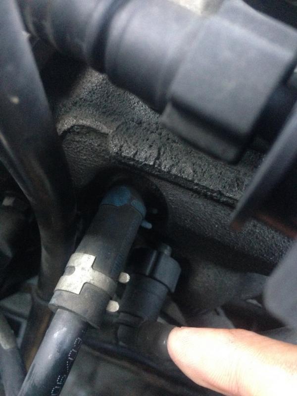

L'arrivée de la durite, au bout d la flèche rouge, à droite de la durit avec la fixation métallique que l'on distingue

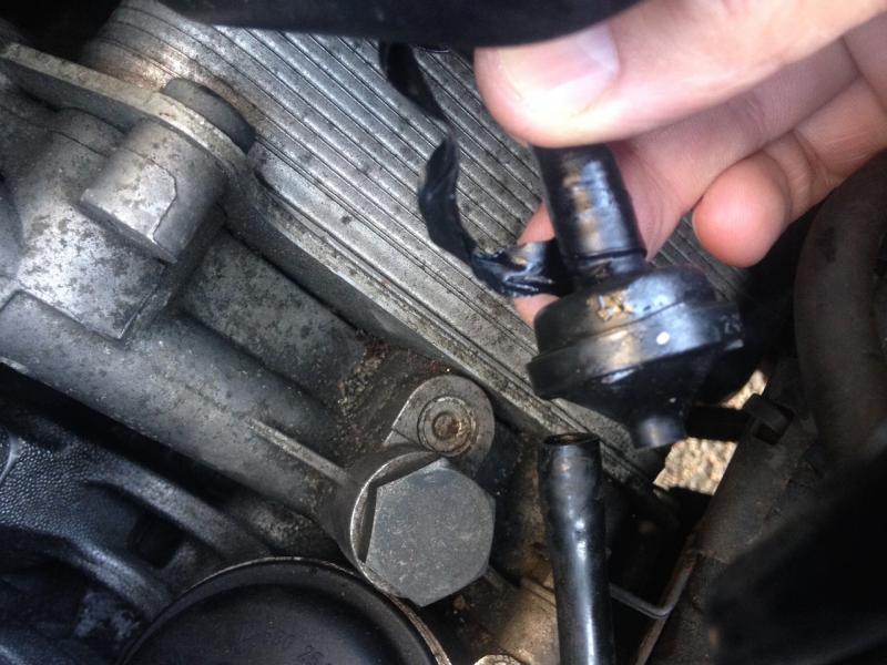

En plus gros plan

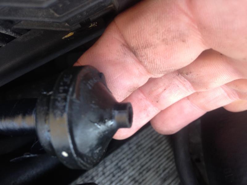

On a même l'impression que l'embout est cassé :heink:
d'où la mauvaise fixation et donc la probable prise d'air.
J'ai mis un collier métallique de serrage en attendant plus un bout de scotch renforcé (armé) en attendant. Ca semble mieux mais pas encore ça.
Bref, il me faut remplacer ça.
Quelle est la référence de cette pièce ?
Il n'y a pas de collier de serrage en amont et aval de cette pièce ?
si oui, auriez-vous également les références ?

Je viens de mettre un clapet anti-retour universel, en alu (ça cassera pas).
Seulement je n'arrive pas à bien enfoncer les durites de chaque côté. Je l'ai quand même mis. Mais ça ne semble pas changer grand chose. Je désespère... :(

tu l'a mis dans le bon sens ?

Ça semble être la soupape canystere. ...je me trompe
Récupération des vapeurs d'essence..
Oui, j'ai soufflé dedans pour vérifier ;)
