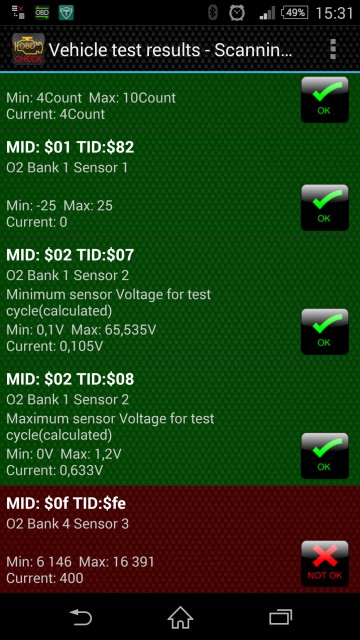

Cependant j ai trouver dans dans un menu de torque, quelqu un saurait m en dire plus ?

A ton avis la capture d ecran de torque peut être ça ?
Pas très clair le message de torque. :pfff:

idem pour moi en scannant cette après midi avec torque j'ai le même résultat que toi commenseb

Ma foi tant mieux ça veut dire que c est pas anormal.

Pour la valeur de Torque non traitée , il arrive que certains calculateurs moteurs n'ai pas toutes les sondes et mesures prévues par le logiciel/appli de diag .
Rien d'anormal à celà :)
