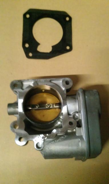

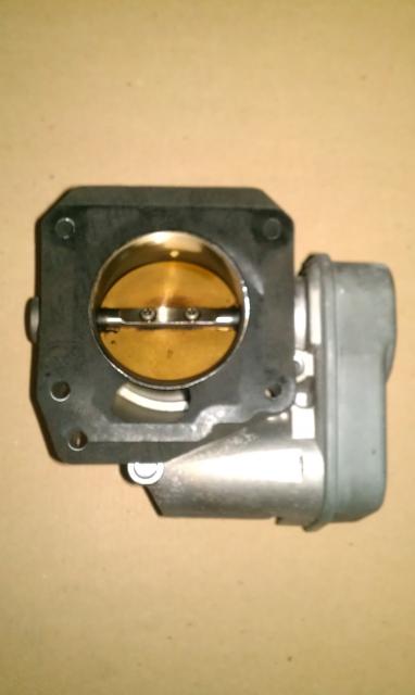

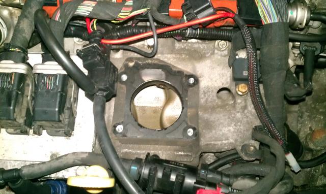

concernant une éventuelle fuite d'air, et avant de commander un boitier papillon, as tu déposer ton boitier pour voir ce qu'il en était avant d'en commander un ? moi, je suis tomber sur ça une fois...:

Message par Benbreizh » mer. mars 11, 2015 9:15 pm
C'est un passage d'huile qu'il y a ou ton joint était déchiré

Re: Performance limitée
Message par vikinou » mer. mars 11, 2015 9:27 pm
Vu la 3ème photo, le joint est déchiré il manque un bout.
