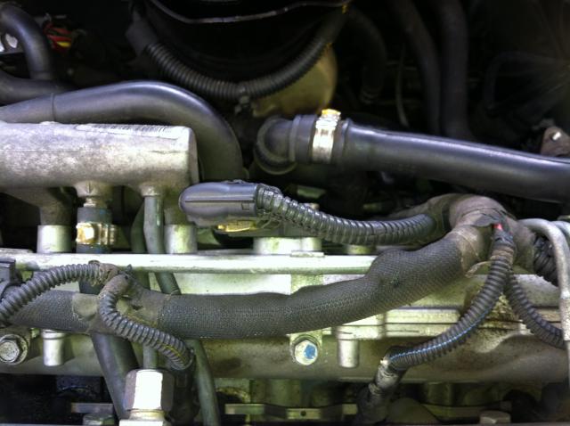

alors voilà, grâce au super tuto du nettoyage de la vanne egr sur ce forum j'ai pu enfin nettoyer la mienne, sur ma 9-3 1.9tid 150 vector, (moi amateur en mécanique ^^)
par la même occasion j'en ai profité pour nettoyer le capteur de pression que m'avait conseiller lolo69. et effectivement, il était super encrassé limite bouché.
voici quelques photos de cette mission

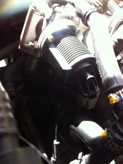

voici les 4 vis à démonter à l'arrière de la vanne egr + 2 vis sur la face supérieure de la vanne
Débrancher les connectiques
nettoyer la vanne ainsi que l'entrée et la sortie

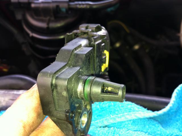

démonter le capteur (1 vis (clé torx) + dé-clipser le capteur)
voilà la photo de mon capteur complètement encrassé
le nettoyer avec du nettoyant freins et une petite brosse (j'ai utilisé une brosse à dent) en faisant attention à ne pas casser la fiche à l'intérieur

Le capteur il est sur la gauche de la vanne. Regarde sur la première photo du moteur y'a un petit encadré rouge on voit pas bien. J'ai encadrer la vanne egr à droite et le capteur à gauche.

Je sais pas exactement quel rôle il a, c'est un capteur de pression c'est tout ce que je sais. Par contre la chose dont je suis sur c'est que ça s'encrasse vraiment. T'as v la gueule du mien avant nettoyage c'est abuse. Pas étonnant que j'avais des problèmes. La ma voiture est plus réactive grâce au nettoyage de la vanne et du capteur merci lolo69 ^^ je serais toi je jetterai un petit coup d'œil a ce capteur, il y a juste une vis a enlever.

Et le capteur tu l'avais fait? Parce que moi même avec la vanne egr nettoyée ça n'allait pas mieux, et grâce à lolo69 qui m'a conseillé de regarder et nettoyer le capteur j'ai l'impression que ça va mieux là au niveau puissance. Je vais prendre l'habitude de le faire une fois par an. Vanne et capteur. Comme ça plus emmerdé.
