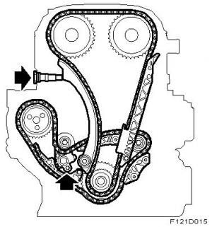

Ce n'est pas le tendeur de la chaîne de distribution qui a lâché, c'est celui des arbres d'équilibrage et de la pompe à eau.
Le grand pignon de vilebrequin est pour la chaîne des arbres d'équilibrages et le petit pour la chaîne de distribution. [:calva76:7]

Je ne suis pas d'accord ! :non:
https://forum.saabsportclub.comsportclu ... bution.jpg
la langue de lamarmotte a fourché mais bien sur que c'est le tendeur de la chaine d'arbres calva

On sait maintenant d’où viennent les vibrations :
La chaîne d'arbres d'équilibrage étant détendue, les petits pignons d'arbre ont du sauter des dents et doivent maintenant être désynchronisés. :cry:

Et comment resynchronise-t-on les arbres d'équilibrage ?
Il y a des marquages comme pour la distribution je suppose ? [:amiralackbar:6]
oui 3 pignons marqués et 3 maillons de chaines de différentes couleurs pour le calage

Il y a un repère sur chaque engrenage et des dents claire sur la chaine.

Normalement on peut recaler sans démonter les chaines, vu qu'il manque tout le tendeur.
Sinon il faut tomber et recaler aussi la distribution :cry:

j'ai regardé hiers aprem il faut enlever le patin de droite pour pouvoir détendre plus la chaine et ça doit ètre bon , je vais essayer de tomber le carter aujourdhui

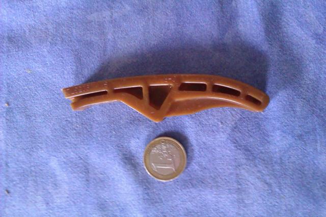

Et voila le fautif, retrouvé par fil dans le carter moteur.
Toute ce démontage pour un vulgaire morceau de plastique.
