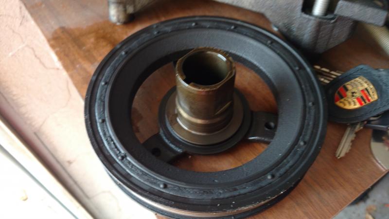

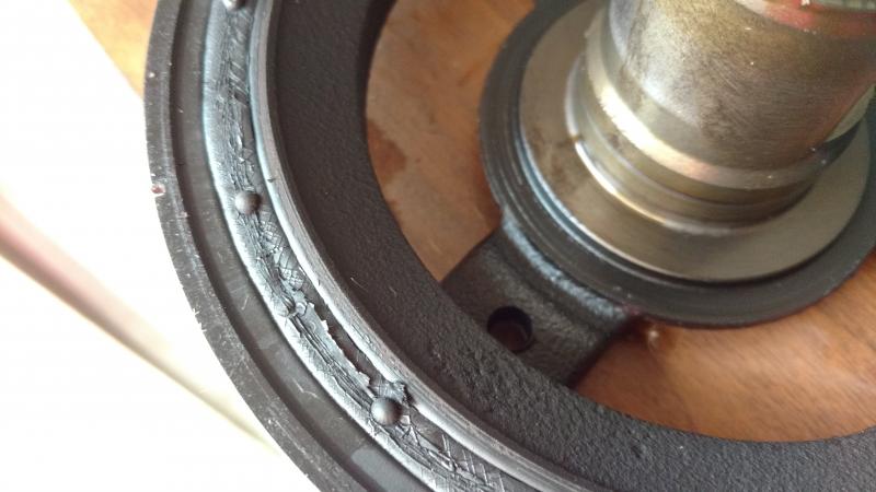

Bonjour a tous, j'ai donc remonté toutes la voiture hier, j'ai rien vu d'anormal, j'ai bien remarqué que le bruit était présent même quand le compresseur de clim est débrayé. voila une photo de ma poulie Damper, pensez vous qu'elle est à changer ? ImageImage

Message par V3Ru5 » jeu. avr. 06, 2017 6:57 pm
pour la poulie dumper je fais un trait au blanco en général, ça me permet de voir si la poulie tourne sur elle même au niveau du caoutchou
