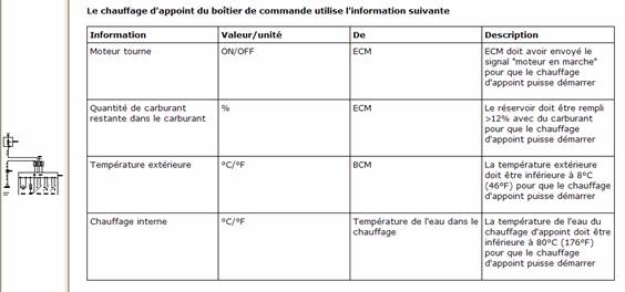

température inférieure à 8°C, apparemment non réglable via SID . il se nomme chauffage d'appoint.

Message par saabeibeu » sam. févr. 04, 2012 4:08 pm
principe de fonctionnement
