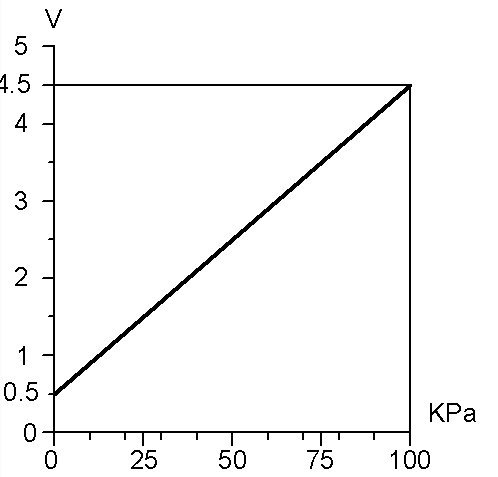

Ma question: j'ai mesuré la tension à la broche 3 du capteur différentiel de pression (sous la vase d'expansion). A froid
sans démarrer (clé sur ON), j'ai bien 0.5V (correspond à 0 kPa). Ensuite, je démarre et je commence à 1.16V jusqu'à environ 1.27V après
15 mn au ralenti.
La courbe du capteur (V en fonction kPa) varie de 0.5V pour 0kPa à 5V pour 100 KPa (équation de la droite: V = kPa/25 + 0.5).
Pour 1.27V, cela donne kPa = 19.25 kPa.
Donc selon vous, cela fait beaucoup? filtre très encrassé?

Ca fait beaucoup effectivement...
Cela dit, si la pression est trop élevée lors d'un essai de régénération (3500tr/min + augmentation de la pression par l'enrichissement en gazole), le Fap peut se nettoyer de façon "mécanique". Un nettoyeur haute presssion et du nettoyant adapté sont la phase "sauvetage"...
