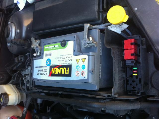

Message par eliotbdr » jeu. juil. 25, 2013 2:56 pm
En vacance et en grande forme, je me suis lancé dans l'entretien de mon bijou!
vidange BVA et remplacement injecteur.
Le tuto est nickel - merci
je participe donc en rajoutant la photo de la boite à fusible manquante (c'est le jaune !!!)

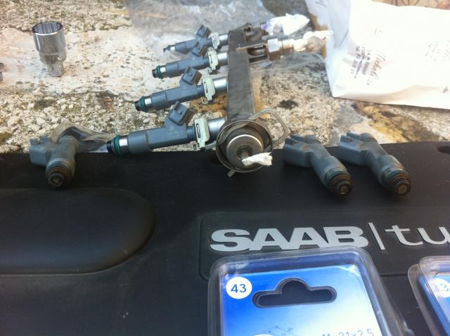

Et la ma rampe d'injection avec les "vieux" injecteurs...
Et l'huile de vaseline aide bien !
Allez bon vol a tous ;)
