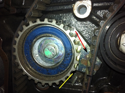

Message par vicarius312 » mer. sept. 19, 2012 11:14 pm
Salut à tous,
Je suis en train de recaler la distribution suite au changement de collecteur.
Je viens de démonter le support moteur inférieur. La poulie tendeur de la courroie ne me semble pas bien
positionnée (voir photo). Sur le Haynes et la doc Saab, la petit flèche (en jaune) doit être positionnée
sur le petit repère en forme de cercle (flèche rouge).
Vous confirmez? Si c'est bien le cas, le tendeur a mal été reglé ou bien s'est déréglé (bizarre). Le changement
de courroie a eu lieu il y a 20.000 kms en garage.
Merci pour vos remarques.

Re: changement de la courroie de distribution
Message par saababienetvous » jeu. sept. 20, 2012 10:06 am
oui, c'est ça , les 2 repéres doivent etre alignés quand la poulie du villebrequin et les autres pignons sont au point zéro face a leurs repéres (calage).
là ont voit pas si c'est le cas !
sinon faut tout mettre en face des repéres, mettre la courroie sans serrer le tendeur,
mettre l'outil de bloquage du villebrquin,
et agir en contre appuie avec un tournevis pour l'amener face au repére, le serrer.
faire 2 tours au villebrequin et vérifier que tous les repéres sont alignés.

Message par vicarius312 » ven. sept. 21, 2012 7:39 pm
Bon j'ai recalé le vilebrequin et l'arbre à came, tourné le vilebrequin 2 fois, re-vérifié le calage.
Par contre, je n'arrive pas à lever la petite flèche en prenant appui sur le boulon et un tournevis :-(
Rien ne bouge, mais par contre à la main, je fais bouger cette petite flèche!
Donc est-ce normal (j'aurais tendance à dire non). En fait derrière le galet il y a une fente dans le bloc
moteur et dans cette fente un écrou dans lequel on vient visser le boulon du galet. Ensuite en poussant
sur la patte, j'imagine que la petite flèche monte. Plus on pousse, plus la courroie se tend correctement
et avec la bonne inclinaison, et ensuite on serre lorsque la flèche arrive sur le petit cercle.
Là, impossible!
Du coup je me demande s'il ne vaut mieux pas recommander un kit. La distri avait été faite à 90000 et elle
a 110000. Ou alors juste le tendeur?

Message par vicarius312 » sam. sept. 22, 2012 8:51 pm
Salut,
En fait avec un gros tournevis et avec de la force, la flèche vient en face du repère.
Donc j'ai tout remonté, et finalement elle a démarré... :bounce:
Je ferai les essais demain.

joli boulot... et bonne explication... + plein de liens... nickel merci!!!
à mettre dans le WIKI!!!! ;)
bon... moi je vais le faire chez saab qd je ferais changer la distrib... mais bravo...
la papatte tient bon pour l'instant... ;)
