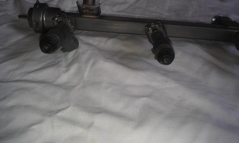

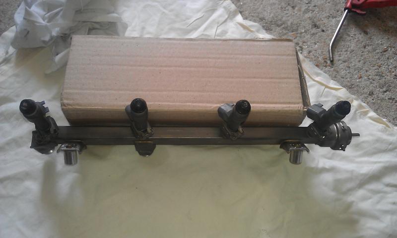

Bonjour à tous . Une photo de la rampe complète livrée ? Ils font combien de CC ? Merci
Et voilà :

Propre il y a plus qu a!

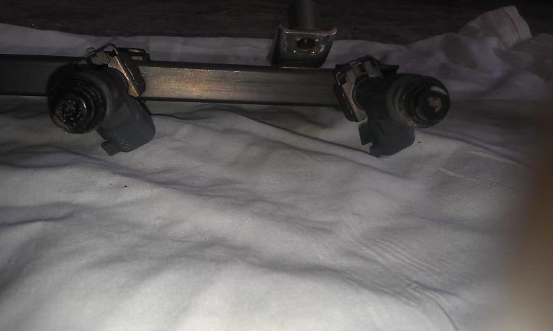

Bon et bien ma Saab viens d'être victime du syndrome des injecteurs.
Depuis fin juin, elle avait du mal à démarrer a chaud, 5/6 secondes de démarreur au moins, puis tourne sur trois pattes pendant qqles secondes et après régime normal.
Le phénomène est apparu très subitement fin juin avec les premières grosse chaleur.
Après investigation et relecture de quelques bon post sur ce forum, j'en ai déduit que cela venait des injecteurs. J'ai donc passé commande sur le site allemand dont parle Philou76. ( :( Il semblerait que j'ai pris les derniers). Visiblement il y a inflation grandissante chez se revendeur. Entre les 150 euros de Egale 4 et les 340 que l'on demande à Philou76, j'ai l'impression que comme il est le seul revendeur à en avoir il en profite..Moi je les ai payé 290 avec les frais de port mi juillet.
Grâce à l'excellent tuto de sjarter dans le wiki, je viens de changer les quatre injecteur, et elle a retrouver les démarrages de sa jeunesse.
Voici qqles photos des vieux injecteurs. 190.000 kms
