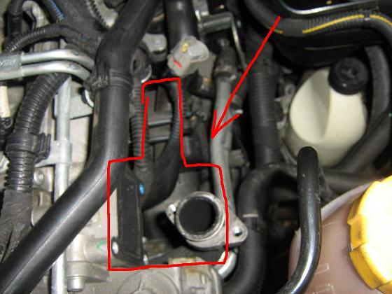

Bonjour a tous alors toujours personne pour me dire ou se trouve cette fameuse vanne egr.
Un peu tardivement mais voila l'emplacement sur le 1.9 proche du vase d'expansion (cache moteur retiré pour y avoir accès bien sûr) cette vanne coûte un peu + de 100 € ches PFS et demande très très peu de temps pour démontage remontage.

c'est quel tuyau qu'il faut bouché? le gris qu'on voit en bas de la photo ou l'autre en dessous de la vanne?

Il faut boucher ce tuyaut avec une cale inox que tu fabrique toi meme ,genre joint d'echapement sans ajourage au milieu et que tu fixe entre la vanne et le tuyau,
mickce
Messages : 33
Inscription : mar. mars 11, 2008 1:00 am
Contact :
Re: vanne EGR
Message par mickce » lun. mars 23, 2009 2:40 pm
en jaune c'est la caleImage
