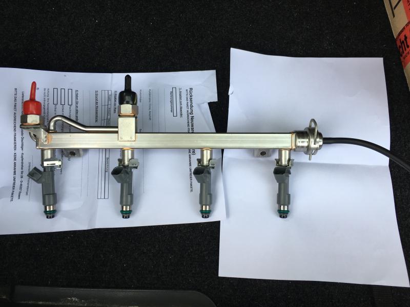

lionel5907
Messages : 34
Inscription : dim. juin 23, 2013 2:00 am
Contact :
Re: Tuto: Changement des injecteurs - 4 Cylindres essence
Message par lionel5907 » mar. sept. 12, 2017 12:10 am
Je les avaient commandé chez shwedenteile, le lien que met biopower26 t'envoi directement sur les bons injecteurs.
C'est ceux là que j'avait commander.
Commandés, reçus effectivement avec la rampe...., et montés!
Merci à vousImage
