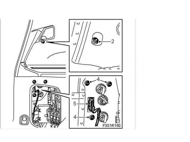

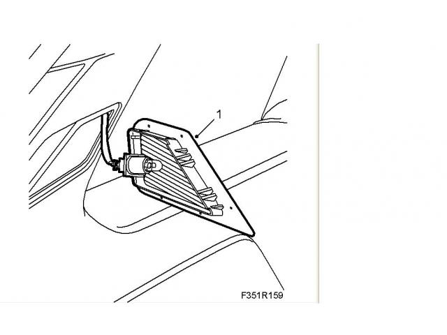

pièces reçues !!!! y'a plu qu'a... quelqu'un a déjà demonté des blocs phares arrieres ? sur une sporthatch ?
J'ai juste regardé tres rapidement, il y a deux ecrous accessible a coté des blocs phares qui tiennennt des ca&ches en plastics, j'imagine qu'il faut les demonter ? ensuite on accede a la fixation des optiques ?
Ou il faut passer par l'interieur du coffre ?

Message par karmaniac » dim. déc. 28, 2014 1:49 pm
Je progresse, il y a bien trois écrou à défaire côté intérieur du coffre. Une attache tiens encore en haut de l'optique. Je n'ose pas forcer.... Quelqu' un pourrai me confirmer que c'est bien un clip ?
J'ai peur de casser en forçant

un dessin, 2 en fait, vaut mieux, valent mieux en fait, qu'un long discours...

Message par karmaniac » lun. déc. 29, 2014 8:50 am
D'après ton schemà l'accès serai possible le par la fente sans démonter le panneau du coffre ...?! L'accès est compliqué non ? Je ne parle même pas du remontage :(

Message par cab7835 » mar. janv. 06, 2015 4:42 pm
salut,
pour ma part, j'ai déclipsé en partie le cache avec la moquette pour accéder correctement au 3 écrous du bas et pour celui du haut, j'ai fait par le trou de la loupiotte. Attention si tu as la possibilité, utilises des outils aimantés.....j'ai fait tomber un écrou entre 2 tôles, impossible de l'atteindre. Heureusement, il s'agit d'écrou standard.
Et pas besoin du tech2 pour la nouvelle platine.

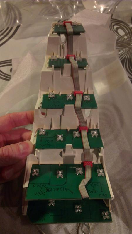

bonjour a tous, je possède un break 93 tid linear sport 150ch 235000km, voiture que j'adore ligne confort et plaisir. mais je voulais savoir si vous aussi la carte electronique pour les led dans le feux arrière etait plutot sensible, j'ai malheureusement les feux stop droit qui est HS, avez vous deja essayer de retrouvé un des composants resouder?
Je vais ajouter d'autres photos la prochaine fois de la carte.
Merci d'avance bonne soirée

oui c'est bien des leds pour les feux de position
les symptômes : avant que les led ne deviennent HS, celles-ci ont clignoté pendant plusieurs semaines. voici quelques photos des cartes.
Je vais peut être aller faire un tour chez conrad lol
si quelqu'un a déjà tenté de réparer avec les memes symtomesImage
