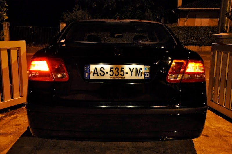

En faisant l'entretien et le nettoyage de la suédoise, j'ai remarqué que mes feux arrières n'avaient pas la même intensité.
Ceux de droite avaient une intensité plus faible.

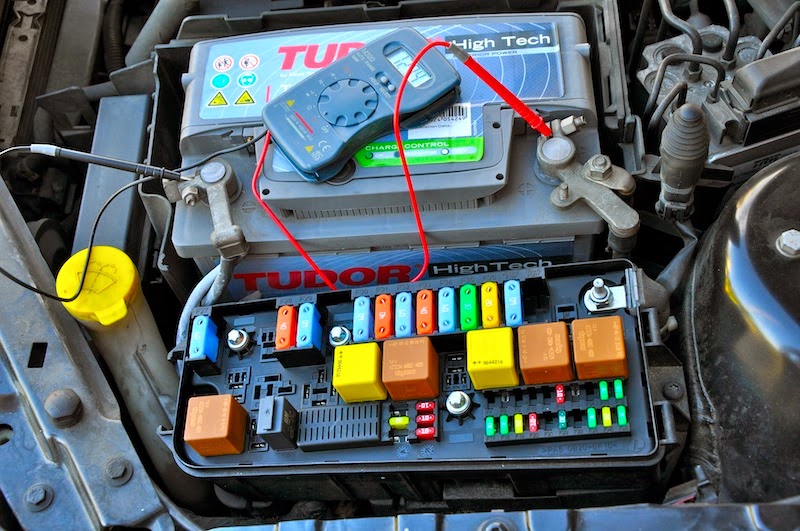

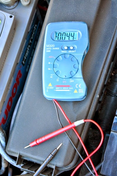

Bon je viens de faire une partie du test... juste celle de l'alternateur en fait... pas voulu débrancher la batterie et tous les fusibles. J'ai eu peur de perdre toutes les mémoires de l'auto, vu l'ensemble des trucs en mémoire dans le système média et sur les sièges, ordi de bord etc, etc...
Mon multimètre
Je le branche moteur éteint
Je ne touche à rien, allume le moteur et attends qques instants
Je vérifie que les fusibles concernés ne sont pas grillés, dans les 3 boites à fusibles de l'auto :
- baie moteur
- Tableau de bord
- coffre arrière
Parce que les soucis électriques, si on peut dire, j'en ai qquelques uns en fait :
- feux xénon avant gauche qui ne marche plus (probablement le balast)
- faux contact sur l'anti-brouillard avant gauche
- siège chauffant avant gauche qui ne chauffe plus (l'interrupteur s'allume mais le siège ne chauffe pas)
- éclairage de feux de position/route arrière droit de faible intensité par rapport à gauche
on distingue légèrement sur cette photo, j'essaierais d'en faire une autre ce soir dans la nuit

La photo de l'arrière de nuit pour mieux voir la différence d'intensité.
