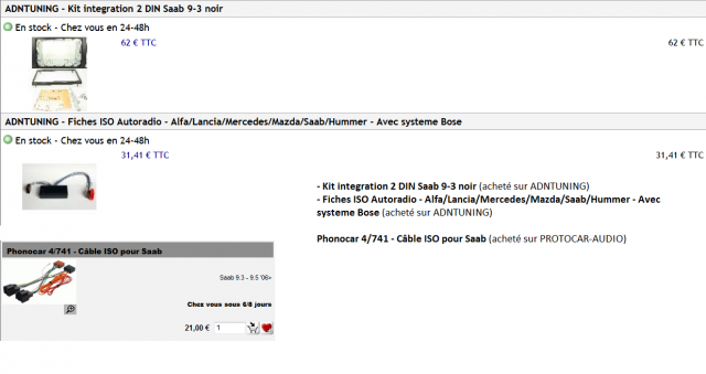

Alors je suis retourné voir mon mécano, chez mon concessionnaire, avec un imprime écran de la page http://www.protocar-audio.com/index1.ht ... 4677709092
Il me confirme que c'est bien le Câble ISO pour Saab qu'il me faut.
Alors m'avoir donné son feu vert pour l'installation, j'ai pris donc pris rendez vous pour Mercredi 16 Novembre.
Donc, pour l'instant, voici ce que j'ai acheté, et espérant qu'il n'y ai plus de problème pour l'installation.
Je vous en direz plus Mercredi soir, enfin j’espère ...
https://forum.saabsportclub.comsportclu ... /Radio.png
https://forum.saabsportclub.comsportclu ... .png2..png
