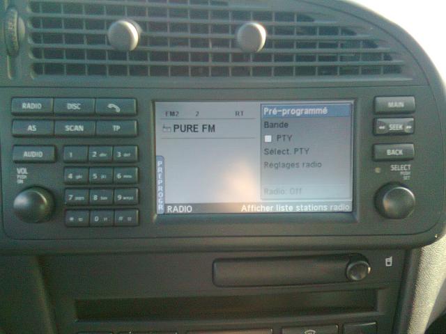

J'ai une 9.3 et je cherche comment enlever l'autoradio d'origine (voir photo)
car je veut y mettre un boitier qui me permettra de brancher les cinch
pour y mettre mon ampli.
ou peu être qu'il a déjà les fiches derrière... surprise
Merci pour vos éclairages ou vos appels de phares !!
@+Phil

Hello ! Un sujet existe déjà, même si le démontage de la radio n'estr pas vraiment expliqué. Il faut déposer l'aérateur au dessus (très délicat à sortir, il y a 4 pattes qui le maintiennent en place).
http://forum.saabsportclub.com/saab/93B ... 7705_1.htm
