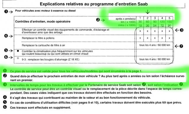

Je profite de ta réponse pour suggérer de réparer ce qui me semble être une erreur dans le sujet :
Entretien et Préconisation pour Saab 9.3 SS;SH;Cabriolet
En effet les "2 ans" sont amha, inexacts (j'ai été un peu ridicule quand m'a été présentée la page du manuel d'entretien alors que j'affirmais "2 ans" ! voir en PJ)
C'est bien 1an maxi OU 30 000km maxi entre 2 entretiens, non ?
Par ailleurs, est-ce compliqué d'accéder au filtre à pollen (je sais même pas où il se trouve) ?/// je retire car je viens de trouver le tuto de SEB (je cherchais avec Pollen ! bof )
MERCI SEB
Bonne journée
Breizhou

C'est effectivement 1 an ou 30000km (au premier terme atteint) sur ta voiture. L'huile est généralement facturée selon un forfait à quantité pré-établie (4, 5, 6 litres selon les garages, les moteurs...) même s'il ne va que 4.3 litres. Je garde par ex le reste du bidon de 5l pour faire des appoints "gratuits" lors d'autres opérations.
Et pour le carnet, ça c'est à voir avec ton concessionnaire, si le filtre a bien été fait ou non, le controle anticorrosion (qui n'est que visuel si la voiture n'a rien de spécial) ou d'autres choses ont été omises...
Les 48% étant basés sur la révision 60000km (principale).
