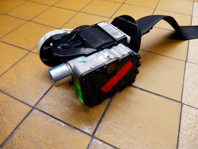

nouveau propriétaire d'une 9-3 2.0T Aero, je rencontre comme beaucoup d'autres d'après ce que j'ai pu lire sur ce forum des problèmes de ceinture conducteur qui ne remonte plus.
Petite précision, j'ai acheté ma voiture en Angleterre et ai donc une conduite à droite.
J'ai acheté il y a quelques jours à un casseur différentes pièces que je souhaitais changer sur ma voiture, dont la ceinture en question. Ce dernier m'avait assuré du très bon état de l'ensemble des pièces (la console de commande de chauffage, la ceinture, une clé télécommande, etc...) mais aux vues de ce que j'ai recu, je me pose de sérieuses questions!
Ainsi, la ceinture ne semble pas s'enrouler :
Etant une quiche, ma question est la suivante : afin de s'enrouler, la ceinture doit elle au préalable etre remontée dans la voiture? A défaut, y a t'il un moyen avant intervention de vérifier le bon état de cette dernière?
Merci de votre aide!

Oui, l'enrouleur doit être positionné exactement avec le même angle que sur la voiture, sinon elle se bloque, c'est donc normal à priori.

Normalement le blocage mécanique de la ceinture est actif lorsque l'inclinaison n'est pas correct ;)
Donc positionné là , à peu près , dans la même position que sur la voiture ( verticale et bien inclinée ) et logiquement elle doit fonctionnée

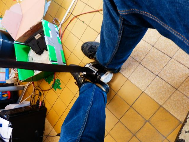

Message par F4BED » jeu. nov. 22, 2012 3:51 pm
Bon, c'est mal barré...
J'ai beau essayer pleins d'angles différents, grace à la méthode infaillible du "vas- y que j'te calle entre mes pieds" et rien à faire, ca ne bouge pas d'un poil...
La photo ne rend pas bien l'angle de départ; je suis bien entendu à la verticale (et non pas à l'horizontale, comem la photo peut le laisser penser), puis essaie de bouger la base progressivement de gauche à droite pour faire varier l'angle...

Il faut qu'il soit exactement avec le même angle, au millimètre près ! Positionne le sur l'auto, c'est le seul moyen.

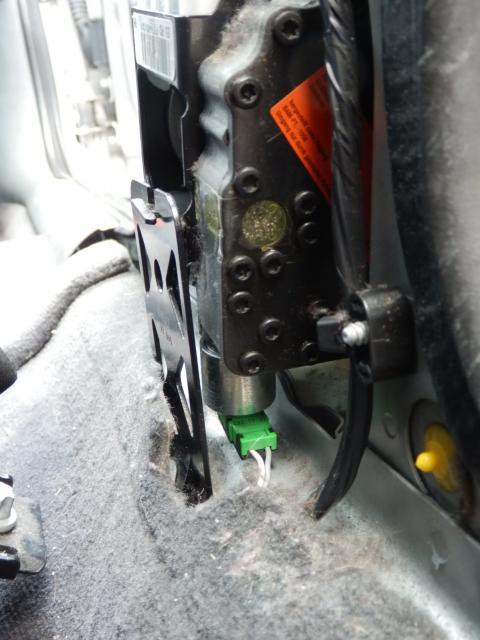

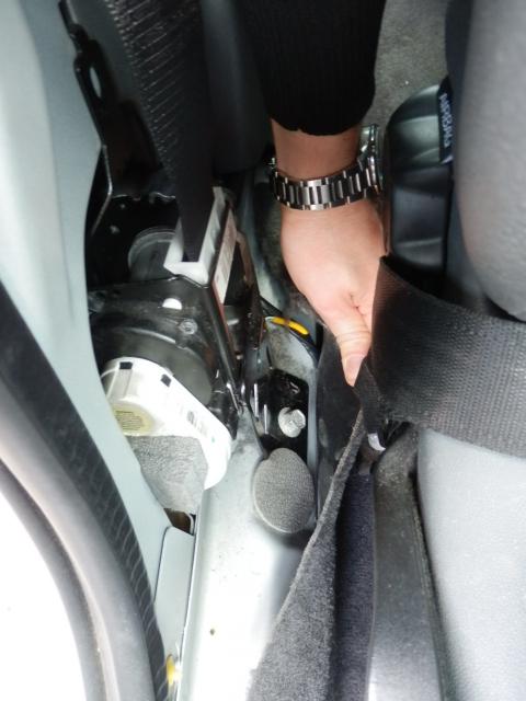

Bon, j'ai donc suivi le tuto de ce post, afin de procéder au démontage des garnitures. Malheureusement, le nettoyage n'a rien donné, et l'enrouleur est vraiment HS...
Je me retrouve maintenant avec ma ceinture accessible, et comme j'ai une ceinture, certes douteuse, en spare, je me suis dis que je n'ai plus qu'à la monter pour la tester.

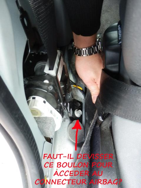

Je me retrouve toutefois coincé à cause d'un petit connecteur vert (probablement le contact de prétensionneur d'airbag)
Je n'arrive en effet pas à le retirer de l'ancienne ceinture. Faut il juste tirer dessus comme un bourrin, ou y a t'il un truc à "déclipser"?
A défaut, faut il démonter le boulon ci-dessous pour avoir un accès plus aisé?

essaies d'écarter les 2 petites pattes noir de chaque coté , on dirait qu'il clipse la prise

Bouh.... Bon, j'ai réussi à retirer le connecteur. Je me suis tapé le démontage total de la ceinture, puis le remontage de l'autre, et oh malheur, ca ne rembobine pas plus! Je me doutais que cette foutue ceinture n'était pas top (quoique maintenant qu'elle est montée et avec le bon angle, j'arrive au moins à la dérouler, à défaut de la voir se ré-enrouler toute seule...).
Bon, j'ai plus qu'à douiller une nouvelle ceinture, neuve cette fois, et me dire que dans toute cette histoire, j'aurai au moins appris à démonter une ceinture.... :cry: :cry: :cry:
