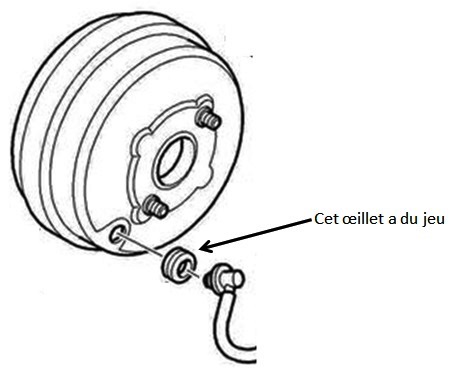

Au bout de mon tuyau de dépression d'air côté mastervac, le raccord plastique coudé est bien emboité dans l’œillet caoutchouc du mastervac, mais l’œillet semble avoir du jeu sur le mastervac : schéma 1 Image
Cela peut-il venir de là tout simplement ?

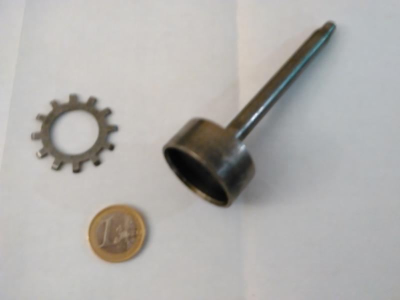

Autre question, dans le carton de livraison du nouveau mastervac, j'ai trouvé une rondelle dentée et une autre pièce métallique (photo 1) dont je ne comprends pas l'utilité, sont-elles là par erreur ?
Merci de vos réponses.

je reviens sur ce vieux sujet, est ce que vous avez trouvé l'utilité de ces deux pièces?
Merci pour votre réponse
