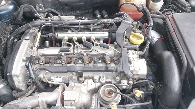

TUTO VIDANGE BVA 6 AISIN WARNER AF40/6 - AWTF 80 SC
-au préalable faire tourner la voiture ou aller faire un tour pour que l'huile soit chaude.
-cette opération prend environ 30 min si on a tout sous la main.
-la voiture qui sert de base à ce tuto est une saab 9-3 TTID aero avec un moteur Z19DTR
donc pour faire une vidange de bva6 type aisin warner af40/6 ou tf80sc comme nous avons sur nos belles il faut:
-de l'huile compatible avec les références constructeur à savoir de la JW3309 ou de la Toyota TYPE T-IV ou équivalent (Mobil ATF, ROWE ATF 9000, etc)
-sur ce type de boite la crépine ou filtre ne se change pas car pas accessible (placée entre le moteur et la boite, n'est atteignable qu'en cas de désaccouplage de la boite).
-enlever le cache de la batterie (2 vis en X à dévisser coté calandre) en n'oubliant pas de sortir les 2 durites de la glissière coté gauche du cache.
-débrancher la batterie.
-démonter la cale de la batterie (clé de 13)
-démonter le compartiment de la batterie (il y a 3 vis au fond)
-le retirer en dé-clipsant le cache de connexion sur l’arrière gauche (quand on est face à la voiture)
vous avez maintenant accès à ceci

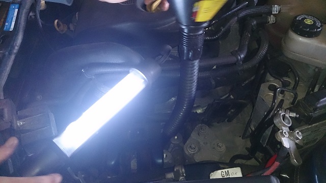

-dévisser le bouchon de remplissage avec une clé allen.

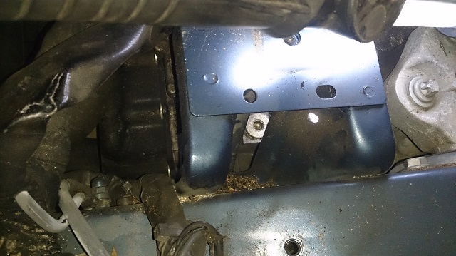

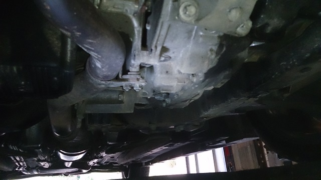

-passer sous la voiture
-dévisser le cache de protection moteur (6 vis)

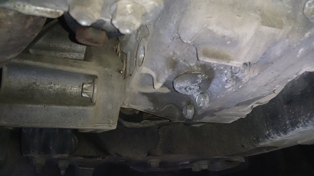

-vous pouvez accéder a la boite de vitesse
-placer une bassine ou un récipient (demi bidon de 5 litres, etc) sous la boite.
-dévisser la première petite vis, environ 2L d'huile vont couler
-dévisser la grosse visse, le reste se met à couler.
vous venez de vider environ 2.7L d'huile. Pour être certain de la quantité d'huile à remettre si vous avez des doutes, j'ai utilisé un verre doseur pour mesurer la quantité d'huile usagée et j'ai remis la même chose.
-resserrer la grosse vis
-resserrer la petite vis

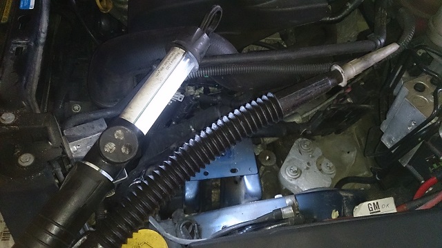

-passer coté moteur et procéder au remplissage
-j'utilise un "kit entonnoir avec flexible" sur lequel j'ai ajouté un embout de bombonne de silicone afin de faire réducteur pour remplir la boite.
-verser l'huile en se servant de la graduation. Allez y doucement afin que le vide d'air se fasse progressivement.
-revisser le bouchon de remplissage de la boite
