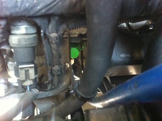

Etape 1 : Vider l'huile.
Sous la boite de vitesse, se trouve un bouchon de vidange
Moteur coupé huile chaude : Pour pouvoir sortir le bouchon de vidange, il faut d'abord dévisser le bouchon de mise à niveau. A ce moment puisque le moteur est coupé, l'huile de boite va commencer à s'écouler. Quand l'huile a fini de s'écouler, on peut dévisser le bouchon de vidange lui-même.
Remarque : La vidange ne permet de remplacer que 3 litres sur les 7 litres contenus dans la BVA. Soulever l'avant de la voiture au moment de la vidange permet de vider pas loin d'un demi litre supplémentaire.

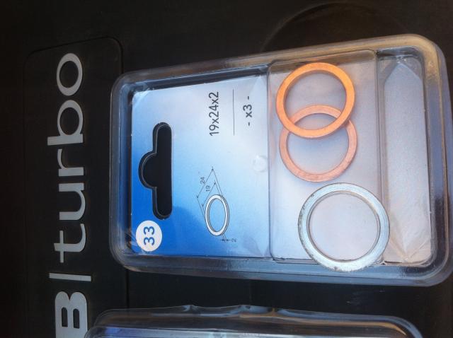

Quand l'huile a fini de s'écouler, remettre en place le bouchon de vidange avec un nouveau joint. Remettre en place également le bouchon de mise à niveau.

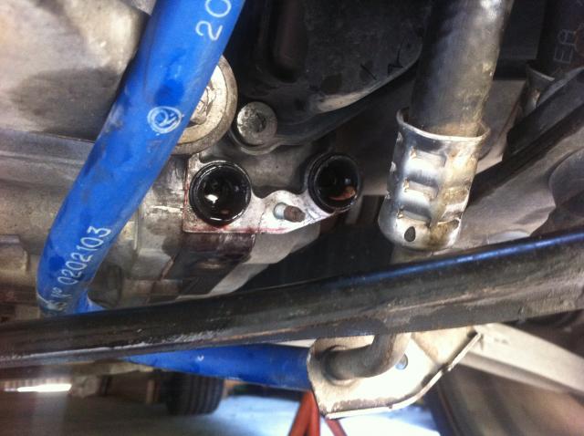

Etape 3 : contrôle du niveau.
- Le véhicule doit être le plus à plat possible.
- L'huile de boite doit se situer entre 30 & 45 °C ce qui quand on ne dispose pas de tech2 n'est pas super simple à apprécier en ce qui me concerne, j'ai fait la mesure de température en posant la main sur le corps de la BVA.
Faire tourner le moteur pour que l'huile de boite atteigne une température comprise entre 30 & 45°C. Quand l'huile de boite à atteint cette température, appuyer sur la pédale de frein puis actionner la boite pour faire P R N D D N R P en restant au minimum 2 secondes dans chacune des positions. Recommencer ce cycle avec les mêmes délais une deuxième fois.
Moteur toujours tournant, dévisser le bouchon de mise à niveau. A ce moment un peu d'huile (celle contenue dans le tube au dessus du bouchon) va s'écouler. Ensuite deux possibilités :
- Soit il y a encore de l'huile qui coule de la boite à ce moment là on laisse s'écouler jusqu’à qu'il n'y ait plus rien qui sorte de la boite, on remet le bouchon de mise à niveau avec un nouveau joint, on coupe le moteur la vidange est terminée (rare). Si c'est le cas celà veut dire que vous rouliez avec un niveau d'huile trop haut.
- Soit une fois le contenu du tube écoulé, il n'y a plus rien qui s'écoule. Là vous remettez le bouchon de mise à niveau en place et vous couper le moteur.
Etape 4 : Ajustement du niveau.
- Moteur coupé : Si à part le contenu du tuyau, rien ne s'est écoulé de la boite, rajoutez 1/2 litre d'huile dans la boite, ATTENTION le moteur est chaud le turbo aussi.
- L'appoint ayant été effectué, démarrer le moteur puis refaire deux fois le cycle P R N D D N R P avec les délais de 2 secondes minimum sur chaque position.
- Dévisser le bouchon de mise à niveau, une fois le contenu du tube écoulé, vous devriez voir s'écouler une quantité d'huile assez importante dans la mesure ou vous venez de rajouter un demi litre de plus qu'avant la vidange. Si ce n'est pas le cas répétez l'étape 4 mais çà veut dire que vous rouliez avec un niveau d'huile trop bas. Laisser la totalité du trop plein s'écouler, une fois le trop plein écoulé, remettre le bouchon de mise à niveau en place avec un joint neuf.

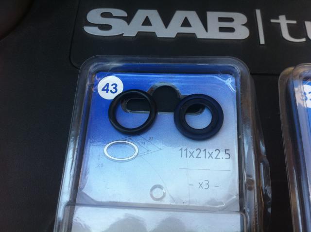

- Remettre en place le bouchon de remplissage avec un nouveau joint.

voici mon retour d'expérience sur la vidange BVA... mon modèle est FA 57204
L'huiles: mobil ATF 3309 acheté sur le net - rien a dire
les joints...
ca c'est celui du bouchon vert... je l'avais pas prévu mais comme ca il y a les dimensions... heu c'est celui de gauche l'original celui de droite et les dimensions, c'est pour le bouchon de vidange du moteur!!!
heu le boulon de tenu de ce bouchon est du: 12!!! encore une taille non standard...
Et je ne vous parle pas de l'accès par dessous qui est une horreur avec le cyclindre-block moteur devant !!! par dessus il faut une rallonge de 500 mm..
ca c'est celui du bouchon bas de vidange (douille de 24 pour moi).
les joints...
