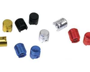

30€ chez Elkparts... :D
et en plus tu peux en profiter pour prendre les magnifiques bouchons de valves avec logo couleur du griffon! Sauf que ces bouchons étaient tellement beaux qu'ils ont vite disparu... :fou: Faut quand même être gonflé pour en plein jour prendre le temps de dévisser les quatre bouchons sur une voiture garée en ville... Dingue!

Sinon mon DRAKKEN ... ba il existe (+ cher :pfff: ) des bouchons de valve avec logo des marques et un petite vis de pression sur le coté pour les serrer :love: :love:
Bon OK le jour ou tu gonfle tes pneus ... ça te gonfle aussi toi (fo dévisser ...) :lol: :lol:
