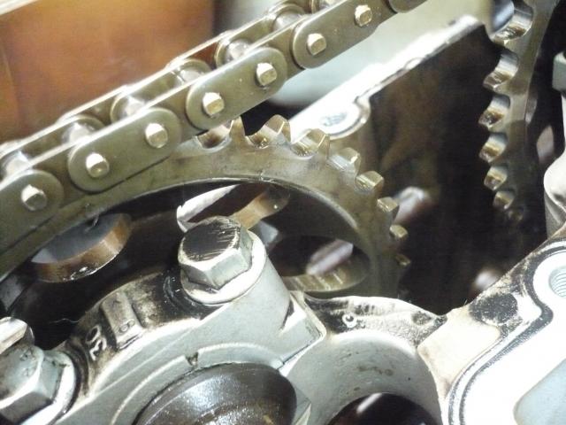

Symptômes: Le moteur ne tourne pas... Démarreur impec, batterie impec, en démontant le cache distri, j'ai pu voir la chaine bouger de quelques centimètres en actionnant le démarreur, balèze, car:
-Avec un bras de levier en bout de vilbrequin (poulie Damper) de 1 mètre, le moteur ne tourne pas...
- Par contre, je lui ai fait faire un tour complet, preuve de la poulie Damper à l'appui, à l'envers......
-Je n'ai noté aucunes anomalies (odeurs, huiles, carter d'huile, etc.....

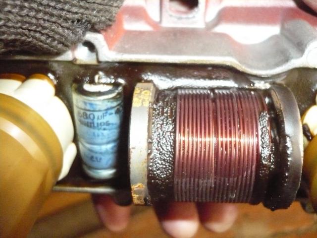

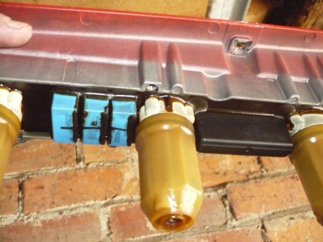

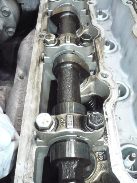

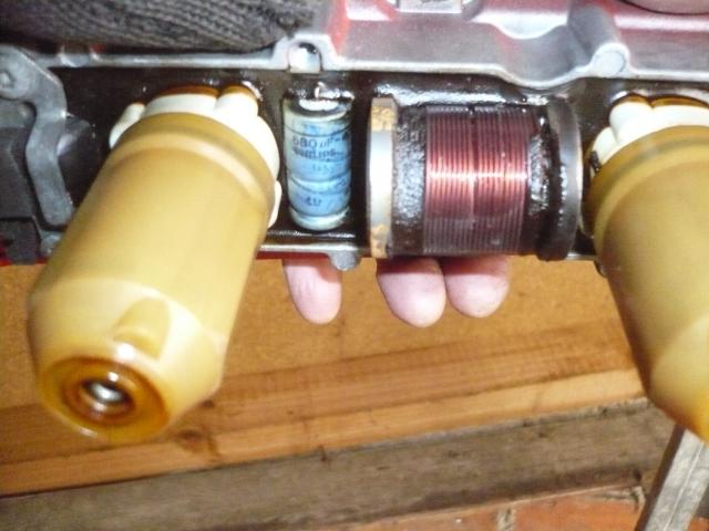

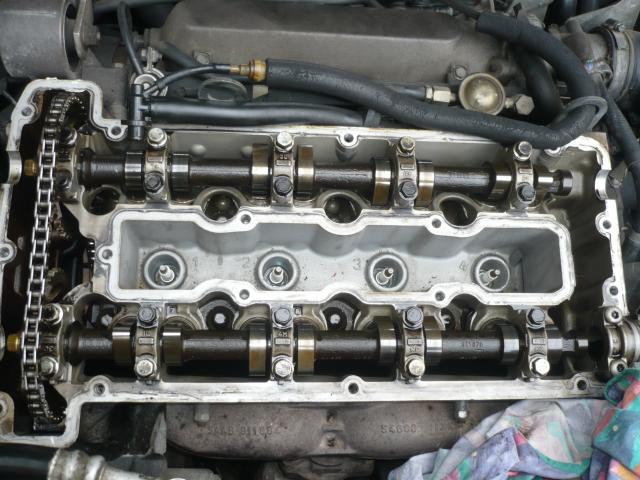

Je vous envoie quelques photos. Je suis en train d'enlever le carter, me manque deux boulons.... Je suis un peu las mais bon, on va y arriver, je veux les garder, mes 9000..... :love:
Tout à l'air propre...

c'est très propre pour 200000 km !!!
par contre la bobine est très moche: si le vernis isolant est bon ce n'est pas un problème mais 20ans de cochonnerie peur réagir sur le vernis.
bonne chance pour ta chasse au blocage :jap:

la bobine n a aucun defaut ..elle a une tete tout a fait normal .
As tu regardé si le repere de la distrib sont alignés .0 au volant moteur et les reperes sur les acc ..
Il y a souvent des risques de bloquage au niveau des dents de la pompe a huile si un corps etrangé tombe dedans .
J'ai cru comprendre en lisant sur le forum qu'un décalage de la distri était très rare, surtout vu l'état de la mienne, mais je vais regarder (j'étais sous l'autre 9000).
Qu'entends-tu par corps étrangé, car je me suis posé la question après avoir perdu une douille, mais pas dans le circuit d'huile, je pensais à la couronne de démarreur, ou autre... Je n'y comprend rien, on ne flambe pas un moteur parfaitement entretenu en 8 kms...

saalut je me trompe peut etre mais ca m'à l'air bien sec au dessus pas trop lubrifié non? on ne voit aucun film d'huile sur tes arbres et la chaine bris de pompe à huile ??
