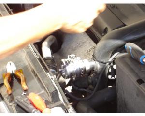

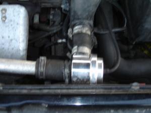

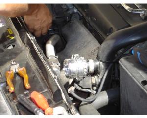

la dump valve se branche sur la durite qui sort du turbo en direction de l'admission (avant l'intercooler souvent) et comme ca marche par depression tu as une petite durite a relier apres le papillon, et op des que celui se ferme pour eviter la surpression entre le turbo et le papillon fermé ca fait PCHIIIIIIIIIIIIIIIIIIIIIIIIIIIIIIIIIIIIIIII
maxence22
Messages : 4966
Inscription : ven. juin 25, 2004 2:00 am
Contact :
Re: dump valve atmo " trop puissante "
Message par maxence22 » ven. sept. 22, 2006 4:29 pm
voici la photo de la dump valve de sexspot qu'on avait essayé chez stell ...!
j'ai commandé la meme !!!
en fait tu la met a la place de l'ancienne et tu fermes le tube de récuperation qui part au turbo
voici ma dump valve forge actuelle ...
et voici la dump atmo...
