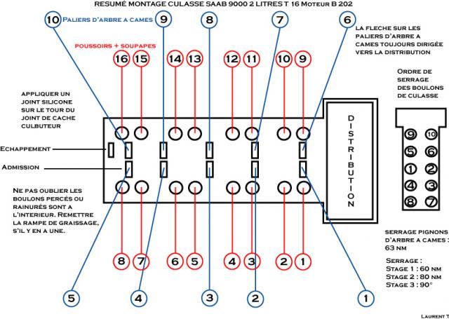

Message par greedy » mer. mars 04, 2009 9:08 am
Voici un résumé imprimable pour les 9000 2 litres ( peut etre les couples de serrage sont les memes sur 2,3 litres... )

Re: Moteur : joint de culasse
Message par greedy » mer. mars 04, 2009 9:15 am
peut etre cette fois....Image
