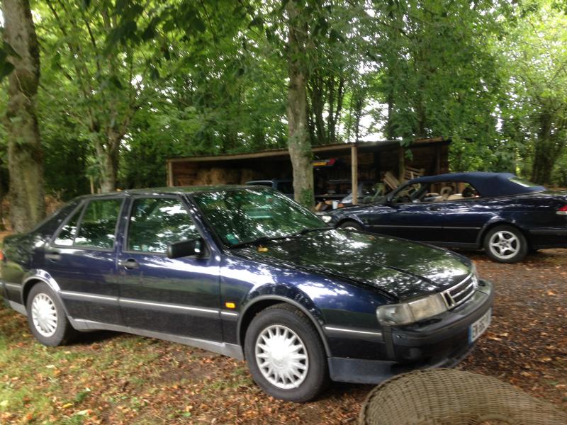

cher Celeste, la voiture est a la campagne.... j'ai commencé le démontage de l'intérieure, et traqué la rouille (quelques points ), le T5 est parti ce faire enlever l'alarme CSS, stage 1 + Éthanol, et depuis suis partis en vacances, ce we je vais m'y remettre...ImageImage
