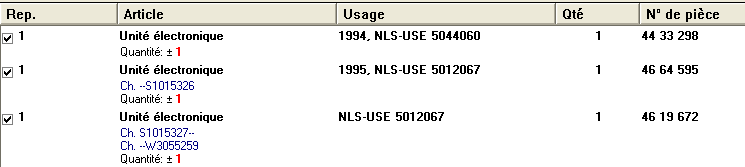

C'est la référence 46 19 672 en original et 50 12 067 en référence de remplacement.
L'ami saabiste suisse doit me la démonter aujourd'hui.

J'ai démonté la fameux ECU SRS ... mais la ref donnée par Eric est de marque BOSH, et celui que je viens de sortir est de marque TRW-USA et est dans un boitier en plastique noir (ça ressemble plus à l'image postée par Brosaab) ... le connecteur semble identique... mais est-ce compatible ?

J'ai vérifié dans EPC et comme je le soupconnais la Ref : SAAB 41 76 368 correspond au boitier des modèles 92-93, elle est remplacé par la Réf 50 44 060.
A priori pas compatible avec les modèles 1994-1998 dont les références sont les suivantes :
Merci quand même de ton aide :jap:
