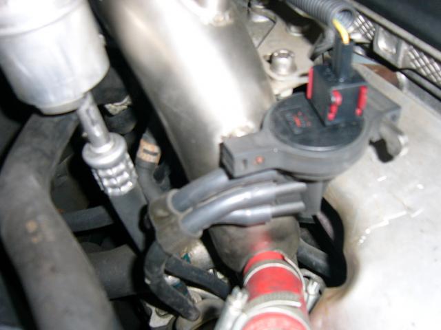

voilà quelques photos:
voila ou se trouve leurs point de départ:
il te faut suivre ces petits tuyaux noirs (les 3) pour voir celui qui est cassé ou décroché:

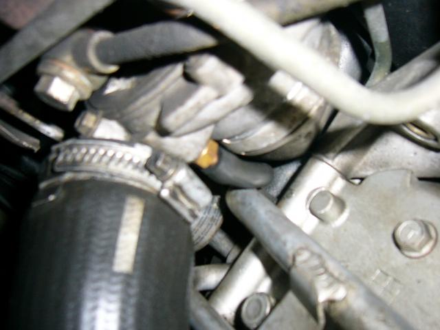

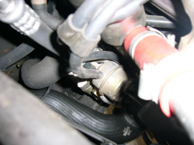

Pour mon cas c'etait celui qui se situe en dessous du turbo (on peut le reconnaitre car il a un enbout en laiton (doré) ):

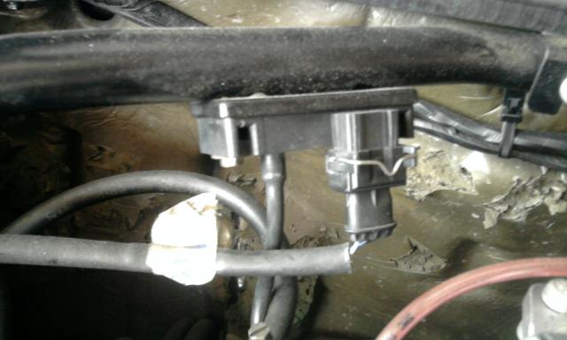

ou le petit tuyau qui part de ce capteur de pression...

- Quand on suit les tuyaux, il y a un capteur placé à l'arrière du filtre à air, à quoi sert-il ?
