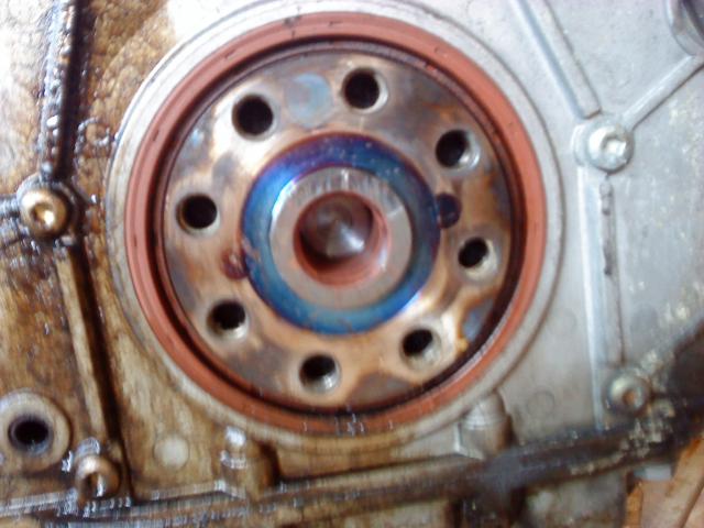

je suis tombé sur votre sujet, désolé pour Orla, mais les services rendu par les agences sont intolèrables, (loin de la de me faire de la pub), j'ai repris ma 9000 en agence 130k km le service avait soi-disant été fait il y avait 3000 km, la seule chose qui avait été faite : passer un coup d' ajax sur le filtre à huile pour qu'il brille, le filtre à air été couleur noir mat, le filtre habitacle était vert, le pire : ils avait fait les chaines (le seule chose faite), le joint du cache soupape était mal mis donc il coulait et j'ai retrouvé des bouts de joints silicone dans la crépine.......... Vraiment des pro ceux là.....
j'ai deux moteurs, et j'ai trouvé 2 9-3 avec le moteur cassé, une la crépine: le vilbrequin a bleuit.....
et l'autre surement un bloc fendu...... (les 2 moteur avait un turbo neuf...)
Franchement un bon petit garage de campagne est bien meilleur que ses fout... agence.......Image
