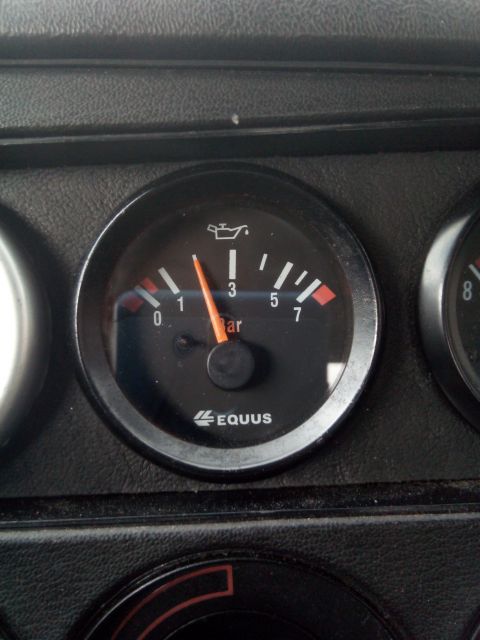

Sinon, tu fais comme j ai fait sur un manomètre dont la position de l’aiguille au repos me paraissait trop inclinée : tu retires délicatement la vitre...et tu mets une petite butée au niveau du 0 de sorte’ que l aiguille ne puisse plus descendre en dessous ;
Pour ma part, j avais utilisé un petit clou raccourci, peint en noir, et dont la tête a été collée sur le fond du manomètre : c est quasi invisible, et ça n endommage pas le mano.
Si j ai le temps, je ferai une photo demain ;)

...j 'ai du mettre trop de colle glue 3 , d ailleurs ;)
le plus dur est d'ouvrir le mano, en retirant la bague autour de la vitre qui est sertie : avec un petit tournevis, et avec de la patience, ça se fait ;)

C'est un mano de pression d'huile ça! 😂

Message par dat » dim. mars 01, 2020 9:04 am
Bah oui...mais le principe est le même pour l histoire de la butée !
