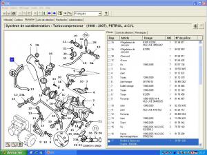

J'ai une saab 93 SE 154CV Ecopower de juillet 2000 et j'ai pas la meme chose au niveau de la prise:
Moi sur ma prise j'ai 3 fils. Et le tuyau d'admission d'air est souple.
Je viens d'acheter la vanne electromagnétique APC (55562786), mais ça prise n'a que 2 connecteurs! Elle ressemble a celle de la foto.
Donc ais-je acheté la bonne vanne?
Quelqu'un aurais la foto de la dite vannes ou est ce celle de la foto?

Selon l'EPC, il y a deux types de vannes trois voies :
La 7485576, compatible avec les saab 9-3 154cv, les 9000 et les 900 (celle qu'il me faut, étonnament PFS indique qu'elle est compatible avec ttes les 9-3 de 98 à 02)
La 9175290, compatible avec les saab 95 de 98 à 2007 et les 93 de 98 à 2003 sauf 154cv (moteurs B205 et B235)
Bon si on regarde ceci, ma réf n'est absolument pas dedans.
Donc laquel choisir entre 7485576 et 9175290? Si je comprend bien, c'est la 7485576, mais j'aimerais ne pas me tromper une nouvelle fois.

On a la même Saab, une 154cv (équipée du système électronique trionic 5), il faut donc que tu trouves une vanne N° 7485576.
C'est celle-ci :
Sur la photo c'est une voiture équipée du système trionic 7, c'est pour ça que ce n'est pas pareil.

Quelqu'un pourrait'il me dire si les durites ref:30581028 que j'ai acheté avec la vanne du système trionic 7 sont compatible avec la vanne N° 7485576?
matbreth
Messages : 225
Inscription : mer. juin 13, 2007 2:00 am
Contact :
Re: 9.3 : Vanne trois voies et basse pression (transformer un BP en HP)
Message par matbreth » mar. oct. 09, 2007 10:16 pm
Je viens de regarder sur l'epc, ça à l'air bon !! (désolé je n'arrive pas à mettre en + grand)
