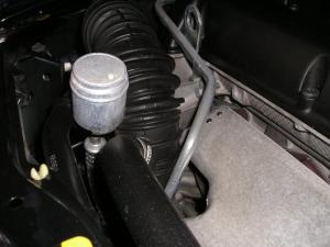

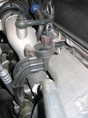

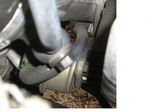

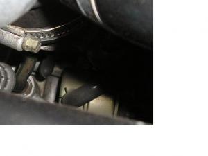

Quelques photos pour aider ceux qui souhaitent faire le montage :
Sur cette photo, le petit bouchon correspond au retour (R) et à coté c'est la wastegate (W)
Sur cette photo, le tuyau noir est relié à la wastegate (W) à gauche et au turbo (C) à droite (pas facile d'accès)
Remarque :
Une saab ayant une 3 voies d'origine (celle de Saavar) - Trionic 7:
La mienne, le tuyau venant de la boite à air est souple et non en dur, donc on ne peut pas fixer la vanne dessus - Trionic 5 mais il y a deux trous dans la carrosserie qui permettent de la fixer.
