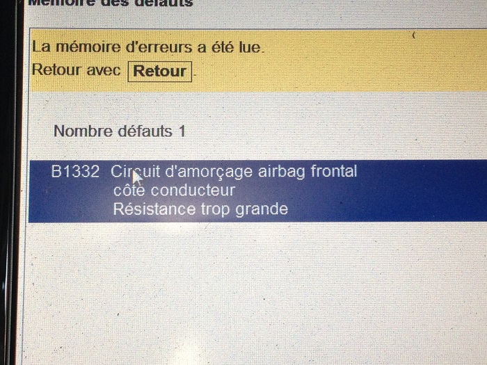

Voilà quelques semaines que j'ai le voyant d'airbag allumé. Qui ne gêne en rien le fonctionnement de l'auto.
Je l'ai passé au diag, chez Point S qui a la valise qu'il faut car code erreur ne peut être lu qu'avec le Tzech2 je crois : *
Voilà le diag :
Il a effacé le code erreur, mais le voyant s'allumé 3 secondes plus tard, il y a donc bien un souci.
Je touche un peu à la méca, mais là... je connais rie en airbag. Je suppose qu'on peut démonter le volant en enlevant les 2 visses derrière.
Savez vous quel est le problème précis ? Un capteur ? Avec vous un lien sur la manip à faire ? J'ai cherché mais ^pas trouvé...
Merci !

Le point faible c'est le connecteur derrière le volant, démonte le volant et regarde ce qui se passe. Fais bien attention en démontant, un Airbag qui pète c'est rigolo !

J'ai vu avec mon garagiste, il est persuadé que c'est la résistance interne de l'airbag qui déconne, il faut donc changer l'airbag.
J'en ai trouvé un d'occase, qui provient d'une Saab 3-3 de 2000 avec le Trionic T5.
Or ma 9-3 est de 2001 donc avec le trionic T7.
J'ai regardé, les connectiques correspondent mais les références des airbag ne sont pas tout à fait les mêmes... Il y a juste une référence identique BAM-PT1-0457...
Vous pensez que je peux monter celui là sur la mienne ?
Merci !

Bon, après investigations : j'ai vérifié la résistance aux bornes de l'airbag, il y a bien bien une résistance. Je doute donc que l'airbag soit en cause...
J'ai vérifié la tension sur la nappe qui arrive à l'airbag avec le contact mis, il y a bien du courant qui arrive... ( autour de 4,5V est-ce normal?...)
Donc là je sèche.
Pensez vous que le petit connecteur blanc au bout de la nappe de l'airbag peut-être en cause ?

Ça fait au moins 2 ans que j'ai ce défaut. J'ai essayé de démonter une fois l'airbag du volant. Le défaut a disparu plusieures semaines puis est revenu. Je pense que c'est la connectique dans le volant qui déconne. Il faudrait que je redémonte et que je soude les fils...

Bonsoir non pas besoin de programmer en montant autre air bag conducteur.
Par contre passage tech 2 pour effacer le code de panne .
Cela peut provenir du serpentin air bag.....aussi

Il faudrait la liste de données et non pas seulement le code.

c'est le serpentin souvent air bag attention ne pas jouer avec un ohmètre surtout pour prendre les valeurs résistance car la air bag saute assurément.
voir si le klaxon fonctionne et les commandes de volume radio et sélection station bien souvent cela ne fonctionne plus quand le serpentin est en cause.
Rhhhôô... mais non.
Dans chaque connecteur, il y a un pont qui ferme un court-cicuit dès que tu le débranches.

Je parle si il prend la resistance de l'air bag volant 2 petites fiches sur le coussin prend un ohmetre et tu verras !
