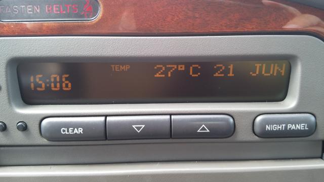

Un "détail" me turlupine sur ma 9-3...
Je l'ai remarqué depuis l'achat, je pensais le résoudre de façon évidente mais ce n'est pas le cas.
Le SID est légèrement rentré vers l'intérieur, en penchant un peu vers le bas, du coup la barrette de séparation est elle aussi bien rentrée,
ce qui fait que l'autoradio, qui lui semble à sa place, forme un rebord sur la partie haute.
Et c'est super moche, ca fait pas clean du tout.
En démontant, je vois rien d'anormal dans le "chassis" metallique, mais peut être qu'il manque un élément.
( car finalement lorsque radio et sid sont enlevés, ca fait un trou béant sans aucune séparation fixe...est ce normal ? )
Qui peut me dire comme c'est fichu à ce niveau ?
Pour vous donner une idée :

Démonté, voici ce que l'on a :
Est ce que tout vous parait normal et d'origine niveau supports metalliques ?
En fait c est l autoradio qui est placé un poil trop haut je crois...
