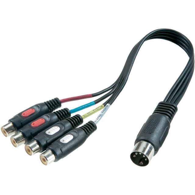

Tout d'abord le détail du DIN en sortie d'autoradio d'origine pour l'AS3 on remarque une séparation avant-arrière:
Pour pouvoir relier mes amplis à l'autoradio, je pense donc qu'un câble Din 5 pin mâle vers 4 RCA femelles devrait permettre d'envoyer le signal audio à mes amplis, qu'en pensez vous, cela fonctionnerait il?

Jc, effectivement, je compte conserver l'autoradio d'origine, d’où ma question sur le câble din -> RCA qui servirait de sortie pré-ampli en lieu et place du câble de l'AS3, d'ailleurs, quelle est l'impédance de sortie?

Après une recherche plus approfondie, j'ai trouvé ma réponse. Pour ceux que ça intéressent, on peut connecter un ampli avec un adaptateur Din vers RCA:
http://photo.platonoff.com/Auto/2006080 ... o_Upgrade/
